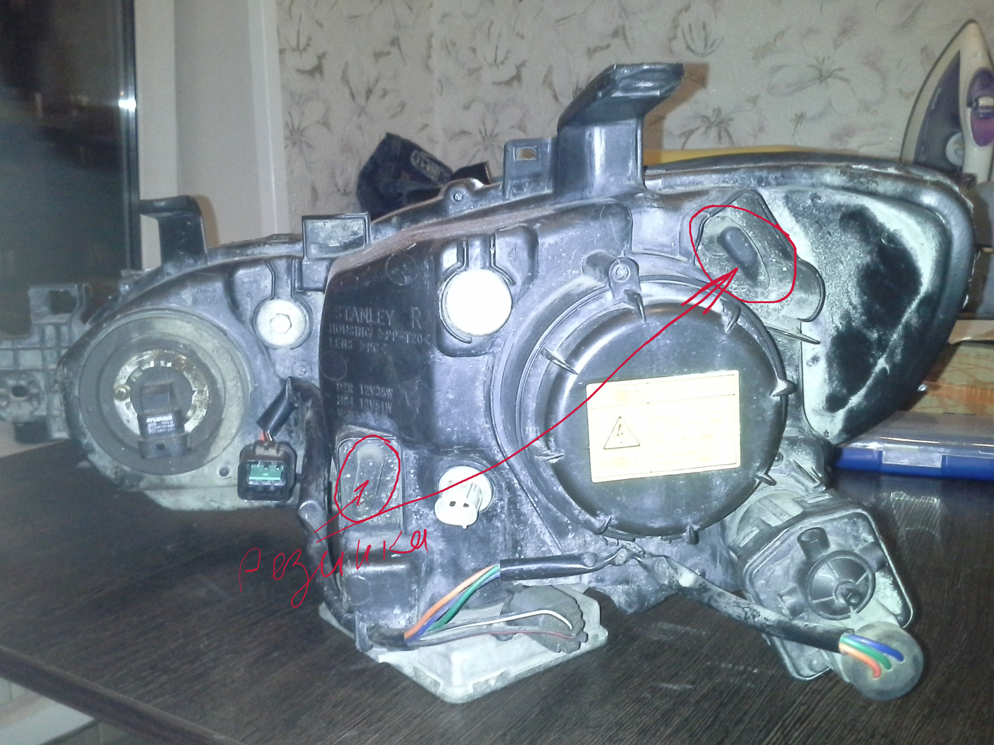

Ребят. У меня машина простояла на улице неделю. Не ездил на ней совсем. Температура на улице все время примерно +5 ~ +10. Влажная, дождь.
Сегодня обнаружил что левая фара вся запотевшая изнутри... И сектор ближнего света и дальнего тоже. Фары целые вроде, ни трещинок ни потертостей, ничего такого нет. Че делать то? Я так понимаю только фару снимать и герметиком проходить? А фару не снять без снятия бампера? Или это потому что я не катался и свет давно допустим не горел который мог бы теоретически все это дело высушить?
Помогите советом...

Герметизировать заново надо, чтобы избежать подобного, а лампочка конечно же высушит со временем.

Сообщение invictus » 24 фев 2013, 17:49
включи дальний на 10-15 минут - высохнет, там есть отверстия для дренажа и вентиляции
через них и влага накопиться могла от перепадов температуры
Сообщение Strogan » 24 фев 2013, 18:16
Через эти отверстия влага отводиться, а не накапливается. Проверь что они не забиты.
Сообщение Турботрэк » 24 фев 2013, 18:52
Покажете на фотке где они быть должны? Пожалуйста...
Сообщение Strogan » 24 фев 2013, 18:58
Вот
Сообщение михаил82 » 24 фев 2013, 19:21
Да включи ты свет на всю и всё просохнет у нас южан часто такое бывает из за резких перепадов - не сцы в компот - всё норм, у меня тож и на треке и на супре такое часто бывает
Сообщение Турботрэк » 24 фев 2013, 21:14
Жень, их вытащить и прочистить? Или как?
Сообщение Strogan » 24 фев 2013, 22:12
Снять с пластика корпуса, дунуть, одеть назад.
