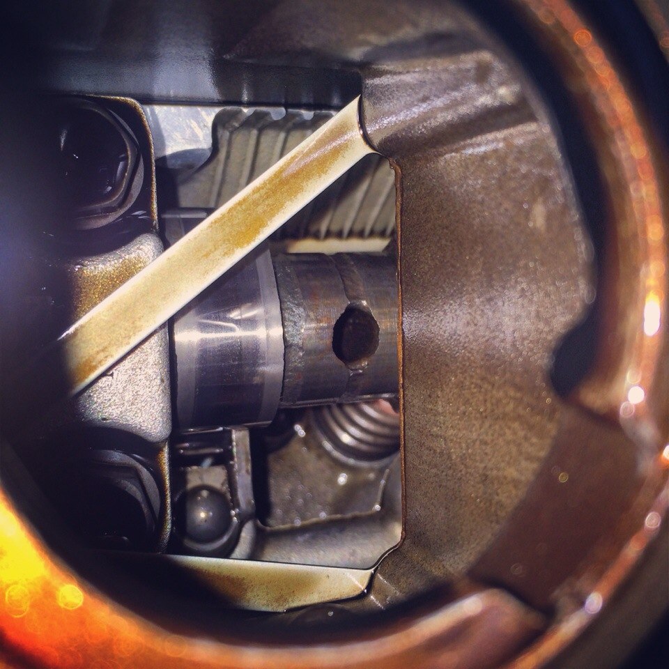

Сообщение flo0op » 16 дек 2014, 00:13
Парни, это на фото больше похоже на дыру или отверстие?) Валы сток, мучает вопрос не отколося ли от вала кусок?
flo0op
Сообщений: 17
Зарегистрирован: 07 окт 2014, 22:19
Благодарил (а): 2 раз.
Имя: Макс
Откуда: Москва/Тула
Сообщение jam » 16 дек 2014, 07:44
сток валы полые, сделано для облегчения. всё ок.
Сообщение flo0op » 16 дек 2014, 09:08
jam писал(а):сток валы полые, сделано для облегчения. всё ок.
Ну отлично, спасибо.
