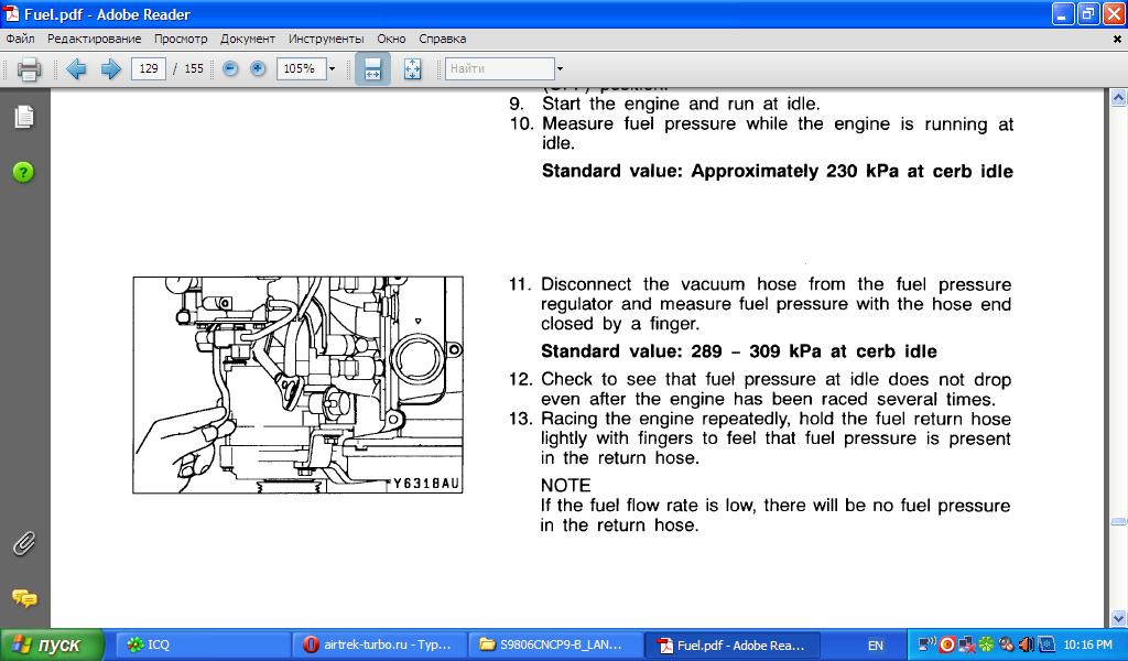

Сообщение VVV » 04 дек 2014, 22:59
catcher писал(а):Что-то многовато, нет? А в мануале скока написано?
Со снятым с регулятора вакуумным шлангом: 289 − 309кПа на ХХ
Со надетым на регулятор вакуумным шлангом: 230кПа на ХХ
Вот сижу и думаю, почему 230...

Сообщение t527rus » 06 дек 2014, 14:42
VVV писал(а):
C00LM4N писал(а):Потому что в стоке на ХХ около -0.7
У меня на шланчик чото ваще пофигу, на холодную кажет 4, по мере прогрева падает, но даже летом в пробке не ниже 3.2-3.3.
При снятии шланга ровно 3 не даёт?
При снятии шланга давление должно повысится на величину разрежения.
P.S.Походу у вас там шланги коряво зацеплены ;)

Сообщение t527rus » 06 дек 2014, 15:27

Сообщение C00LM4N » 06 дек 2014, 16:18
Тогда остается только то, что и депо, и свуш с точностью до десятки врут одинаково про давление топлива )
Вакуум из коллектора на ХХ на регулятор поступает, проверял.
