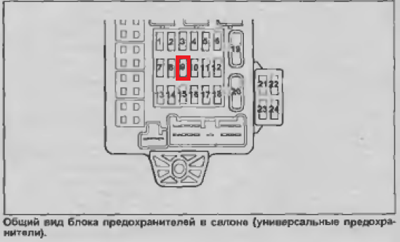

Сообщение Dimarik » 25 сен 2014, 12:43
А какой предохранитель на прикуриватель?
Решил подкачать колеса и взял в гараже китайский насос, по ходу он каратнул и передний прикуриватель перестал работать. Книга со схемой в багажнике лежит, а в багажнике сейчас стиралка лежит и куча барахла.
Так что кто может подскажите кто знает,
Сообщение jam » 25 сен 2014, 12:45
так ты посомтри на обороте "кормашка", что там написано?
Сообщение ChiM » 25 сен 2014, 12:50
Он точно в салоне, но точнее не подскажу) Книга в гараже, а я на вахте))
Сообщение ChiM » 25 сен 2014, 13:08
В общем вот этот пред номер 9 (красным выделен) 15-тиамперный
Сообщение kirill86 » 25 сен 2014, 14:05

Поправьте, если не прав, но на прикуриватель в багажнике пред 10А, а на передний - 15А.
Сообщение Dimarik » 25 сен 2014, 18:55
нашёл передний - он на 15. на крышечке есть схема.
я давно туда не лазил и забыл есть ли там схема размещения или нет. на прошлом Кубике схем не было и всё на японском было написано.
в бардачке нашёл запасной новый на 20 - пока его поставил, как выну стиралку из багажника, поставлю на 1.5
