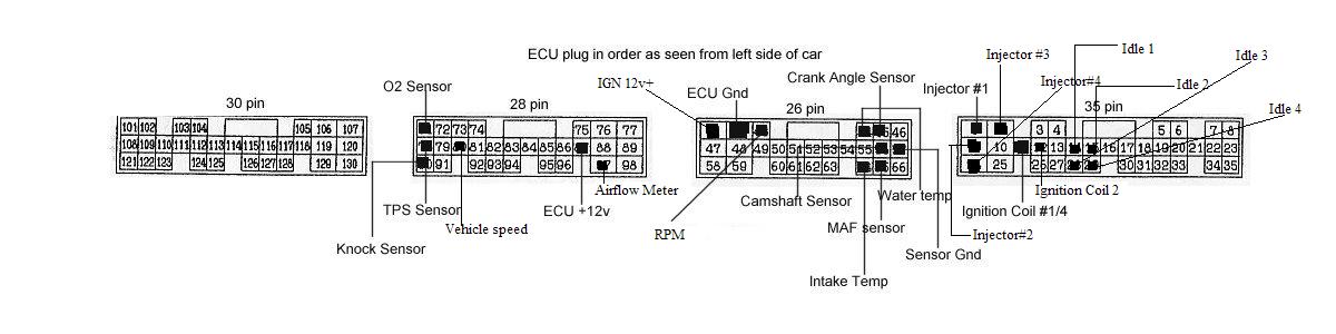

Где взять распиновку мозга трековского?

Димарик выкладывал Мaнуaл на Tрek http://vk.com/doc18106881_197581981?has ... 548809b545
t527rus
Сообщений: 1378
Благодарил (а): 174 раз.
Поблагодарили: 316 раз.
Откуда: Магадан
Сообщение Homa » 19 сен 2014, 14:20
А вы пробовали в нем схемы смотреть?
Прежде чем ссылки давать...
Сообщение t527rus » 19 сен 2014, 14:40
Нет :) На него недавно ссылались.P.S.Могу выложить распиновку от ГТА,а схемы трека и РВРа у меня только в книжном виде на работе.Если что-то конкретное интересует-могу посмотреть.

Сообщение bioskster » 19 сен 2014, 14:48
Homa писал(а):Где взять распиновку мозга трековского?
могу книги по треку дать, или посмотреть что куда идёт :)

Сообщение t527rus » 19 сен 2014, 14:55
Разъемы на фотке расположены в обратной последовательности

Сообщение Dimarik » 19 сен 2014, 14:56
вот тема про распиновку viewtopic.php?f=17&t=369&hilit=
Сообщение georg1970 » 20 сен 2014, 00:46
С этой схемой аккуратнее, она не билась у меня. Петрович как-то ее давал, но она не подошла, в итоге взяли распиновку из компьютерной программы у диагностов, все подошло...

Сообщение Homa » 22 сен 2014, 08:05
georg1970 писал(а):С этой схемой аккуратнее, она не билась у меня. Петрович как-то ее давал, но она не подошла, в итоге взяли распиновку из компьютерной программы у диагностов, все подошло...
А где взять ту что подошла?
Сообщение georg1970 » 22 сен 2014, 08:32
она была в программе диагностической, не на рисунке, а в компе.
Сообщение Homa » 22 сен 2014, 09:51
Сравнил с распиновкой от 7-GTA, почти один в один!
Не сошлись только соленоид наддува и топлива!
Ну и по автомату отличия есть конечно...
Отсюда вопрос, если я перекину мозг, мне нужна будет под него прошивка, чтоб я завести смог и ездить!!!
Реально безопасную написать под мой конфиг?
