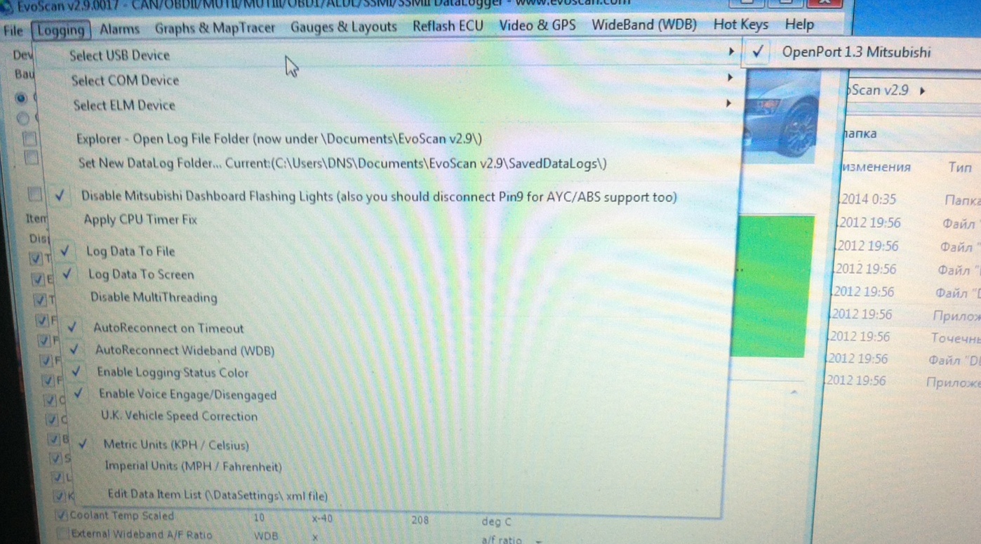

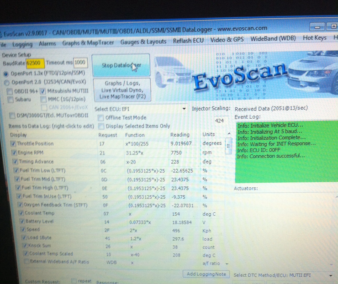

Вот вкладка логгинг и какие там галочки стоят. Машина стала норм ехать после того как залил сток прошивку. Щас катаю на ней посмотрю как завтра еще будет.

А почему скорость логгирования стоит 62500?
15625 у тебя в прошивке.
Менял по всякому. Суть не меняется...

Так что, кто нибудь сталкивался с такой проблемой в эвоскане? Ну и разумеется как решить?

попробуй на другом компе.
