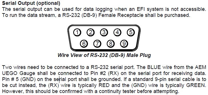

Сообщение ChiM » 26 июн 2014, 14:40
Такой кабель подойдет, чтобы уегу аемовскую к компу подцепить?
Сообщение jam » 26 июн 2014, 14:46
какой такой?
Сообщение ChiM » 26 июн 2014, 15:15
ой бля ссылку забыл)) вот http://technopoint.ru/catalog/i6617324/ ... br?sserv=3
Сообщение jam » 26 июн 2014, 15:21
должен подойти
только ещё ответный ком проводок купи, что бы в этот девайс вставить можно было )))
Сообщение ChiM » 26 июн 2014, 15:35
хм.. а зачем? нельзя сразу на этот зацепить?
Сообщение C00LM4N » 26 июн 2014, 15:43
Ну можешь поизвращаться, конечно.
Сообщение jam » 26 июн 2014, 15:43
инструкцию к уеге открой.
либо в гугле погляди.
Сообщение ChiM » 26 июн 2014, 15:57
ну вот че пишут)
Сообщение михаил82 » 26 июн 2014, 19:46
Вот на фото то, что брал я и потом подключал....
На проводе - 9пиновом удлиннителе (папа), "hama" который, берётся жёлтый провод и чёрный и подсоединяется к АЕМ (в инструкции от АЕМ тоже написано что подрубать и подсоединять - по моему второй и девятый) Но на всякий случай я бы прозвонил...мало ли мож производитель цвета обмотки жил в пинах поменял
вот фото - жёлтый и чёрный болт он к двум проводам от АЕМа...
