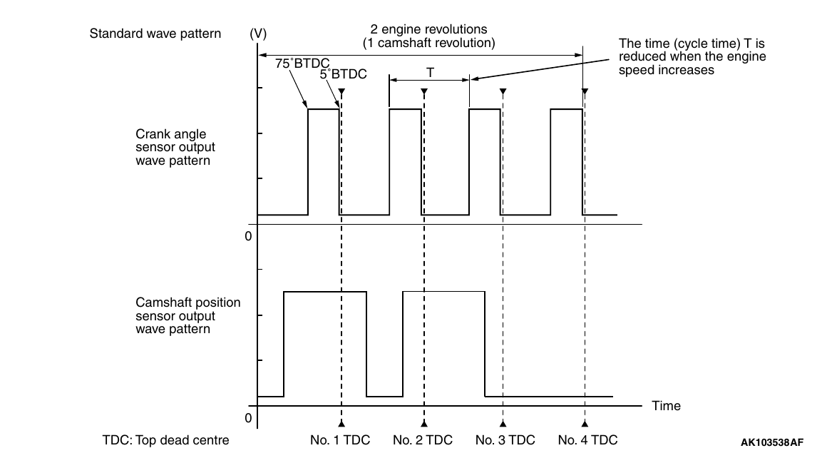

Что будет, если поставить цилиндр датчика положения распредвала наоборот? У меня стоит большим сектором вверх, а по схеме должен быть вниз. Ошибок не было, заводилась нормально.
Меняю валы, судя по следам, до меня что-то уже делали, могли собрать неправильно. Поставить как было или правильно?

Chatty писал(а):Что будет, если поставить цилиндр датчика положения распредвала наоборот? У меня стоит большим сектором вверх, а по схеме должен быть вниз. Ошибок не было, заводилась нормально.
Заводится скорее всего потому что катушки всего 2, если б была 4 катушечная система - не завелось бы.
Ставить лучше правильно (по мануалу), чтобы форсунки начинали впрыск в начале такта впуска, а не в начале рабочего хода.
И диагностика работать будет правильно.

Леш, форсы начинают лить четко в ВМТ такта впуска? Клапан-то открывается раньше.
Я не знаю насколько сигнал дпкв смещён относительно вмт, а форсунки включаются именно по нему. Может в вмт, может за 5 градусов до.
[ADD] Нашёл в сервисном мануале на лансер образец сигналов
Так что впрыск начинается в момент 5BTDC

вообще у нас должен быть фазированый впрыск. должна где-то быть карта в прошивке...
