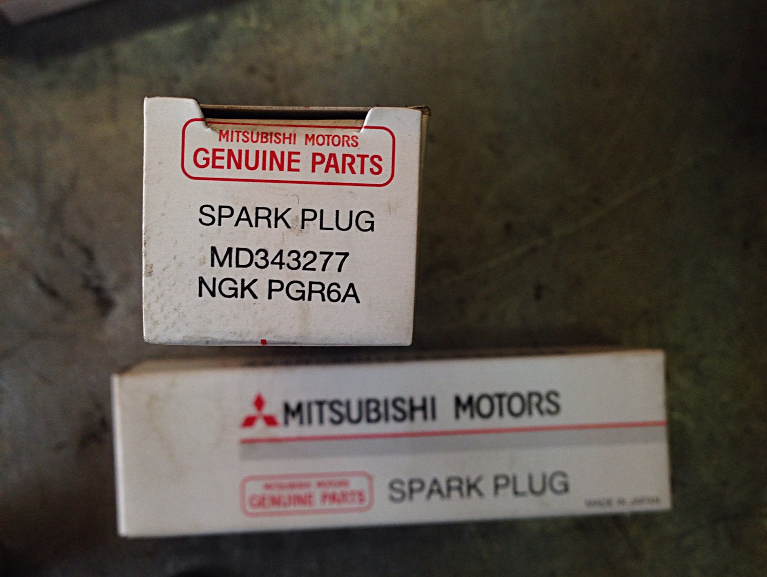

поставили lfr 5a 11 маркировка, свечки дешевые, началось через 3 дня после замены свечей (может сразу -хз после замены газ в пол не жал)

Купи нормальные свечи для начала

рекомендуют той же марки только иридивые платина, оно?

у NGK LFR5A-11 зазор 1,1 мм, а нам нужны свечи с зазором 0,8 мм. Бери свечи который Дима выше выложил Denso IW22. Стопудово из-за свечей стреляет
Re: Помогите
Сообщение Dimarik » 19 авг 2013, 16:59
Уже обсуждали про свечи с 1.1 - грубо говоря "искру сдувает" - очень много это 1.1
Re: Помогите
Сообщение awdawd » 19 авг 2013, 22:55
Пиздец! это были свечи! 12 700 выкинул пока до свечей добрался.. ппц.. поставил себе родные - оригинальные..
ВСЕМ СПАСИБО! проблема решена!
