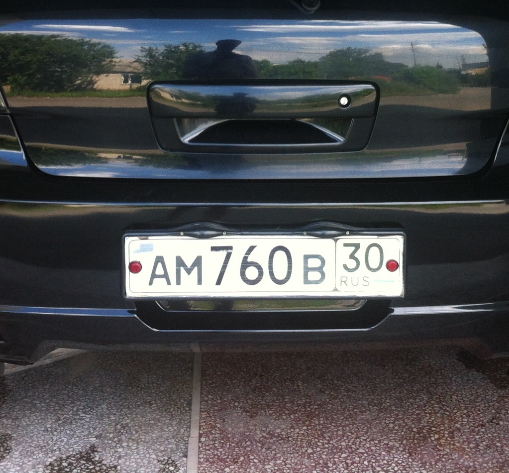

Сообщение pisyakot » 04 сен 2013, 20:50
Как на задний бампер прикрепить номер?:)

pisyakot писал(а):Как на задний бампер прикрепить номер?:)
я сделал удлинители из шпилики М-6 она закручивается в штатные места крепления номера и контрогаил гайкой . на другой конец шпильки закрепил рамку под номер с помощью шайб и гаек . и получился ровный номер с выносом . правда без подсветки . но можно рамку с подсветкой прикупить . мне не попадалась

Сообщение C00LM4N » 04 сен 2013, 21:25
У меня номер просто по краям подогнут )
Сейчас через длинные шпильки, а на прошлом авто просто продырявил насквозь бампер и прикрутил
Сообщение jam » 05 сен 2013, 07:59
у меня тоже по краям плавно загнут и под номер пенка подложена, что бы не корябал :)
а ну и в номере две дырки лишние проделал
Сообщение михаил82 » 05 сен 2013, 08:08
Извращенцы-колхозники....детктед :lol:
Я варил металлическими уголками проставку под номер по размерам, шкурил, грунтовал, красил под цвет машины, сверлил в ней дырки потом и вешал номер, через рамочку купленную тоже в цвет с подсветкой. Но так как рамочка в местах подсветки имела щёли в местах где лампочки и в процессе эксплуатации при попадании туда воды освещение бы погасло, то рамочку предварительно разобрал и щели залил прозрачным вычокотемпературным герметиком предварительно запихав туда белые диоды - собрал и душу уже почти год, лампочки не перегорают всё светит великолепно.(у бати уже так сделанная мною рамка 5 лет светит с диодами). Рамка с подсветкой как и 5 лет назад стоит 120 рублей) белая серая чорная.
Делаю так на всех машинах - не люлю гнутые, перекосоёбленые, или болтающиеся номера
