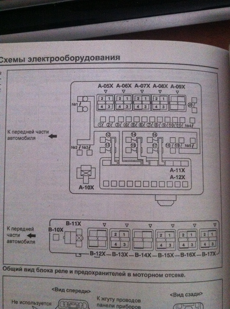

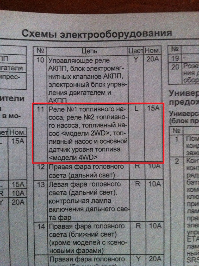

Народ подскажите где у нас предохранитель на бензо насос!!!!! а то бля сегодня не понятная машина на стоянке во дворе тёрлась, говорю отъехай не могу выехать, а он мне я мол в засаде сижу не могу отъехать!!!!!!!

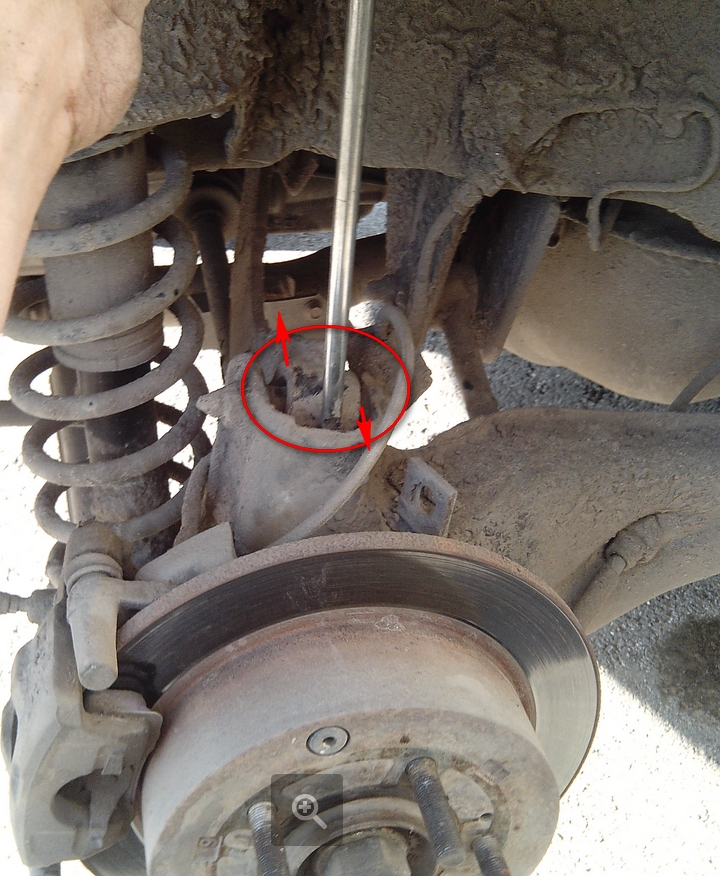

достал меня скрип в задней подвеске, заезжал на диагностику(шатали, заламывали, на подвижной площадке смещали в стороны), ничего не обнаружили, сказали все в норме, скорее всего резина подсохла....
так вот сегодня снял колесо, решил сам "пошатать", тот рычаг который - полумесяц, должен свободно смещаться по горизонтали? может быть в нем дело? с обоих сторон подвески - одинаково. Там, где обвел кружком, ход приличный около сантиметра и на себя и от себя.
