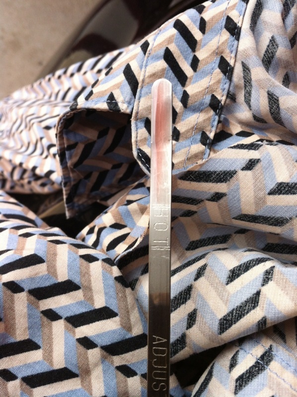

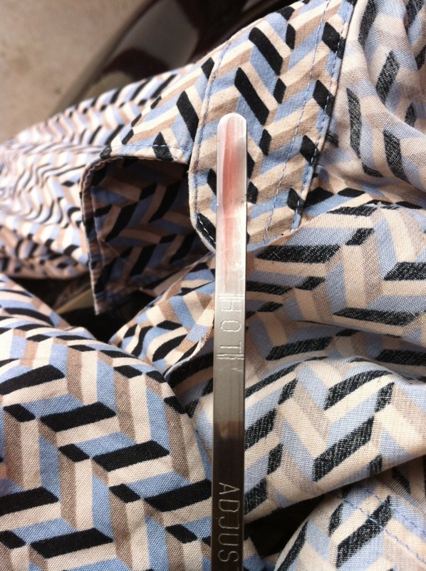

Вчера на горячую хотел уровень посмотреть всё размазывается по щупу - невидно. Щас с утра хочу на холодную глянуть чё там... На холодную же по нижней отметке должно быть или там где матоваЯ заканчивается ?
Jam говорил, что должно быть там где матовая заканчивается. Но у меня на горячую показывает на HOT между метками, получается в идеале, а на холодную выше матовой на 5 мм. По хорошему собрать бы статистику, у кого сколько на горячую, а потом с утра на холодную. Что бы развеять все сомнения по уровню масла в акпп

Вот у меня на холодную, хотя видно что до матовой отметке ещё не хватает
на холодную смотреть неправильно, это так только для общего сведения. Для точности надо смотреть только на горячую с заведенным двигателем и прогретым автоматом
[img]
У меня на холодную уровень возле буквы А.
Андрюха, вот почему это не правильно. Если на горячую все в норме. То на холодную должно показывать всегда один и тот же уровень, или я не прав.

В книжке написано, цитирую: "отметка COLD на щупе уровня рабочей жидкости АКПП является только справочной. Всегда проверяйте уровень рабочей жидкости АКПП по диапазону HOT на прогретой АКПП". Я в устройстве акпп мало шарю, но может на холодную жижа может не вся слиться куда надо и уровень будет неверный показывать, хз
