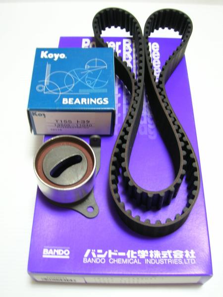

Сообщение горе тюнер » 08 авг 2012, 01:04
помогите советом, заказал грм а мне пришел от эво7 они у нас одинаковые? или меня нае*ли?

Сообщение горе тюнер » 08 авг 2012, 02:10
вот такая
