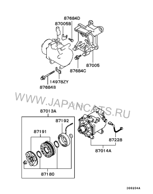

На сколько я знаю на компрессоре кондея есть подшипник, который имеет свойства изнашиваться как любой другой, а это значит что он будет шуметь.
Посмотрев схемы.
я не увидел ни одного подшипника.
как? куда смотреть?

Сообщение KVADRAT » 17 ноя 2012, 12:04
номер который крупным планом не пробивается почему то.
кстати почему на схеме нет этого подшипника?
Re: Компрессор кондиционера
Сообщение jam » 17 ноя 2012, 13:24
потому что он продаётся вместе со шкивом, он там завальцован
Сообщение В888МВ96 » 17 ноя 2012, 13:27
выпрессовывается на ура и с образцом едешь покупаешь новый и все на свои места ставишь.какие проблемы то?

подшипник идет размером 35х50х20 NSK код 35BD5020T12DDUCG21 ENSL 002 вот все что на коробочке написано
