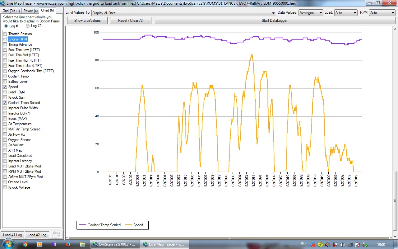

Сегодня ехал стрелка опять начала гулять (1-2 деления не доходила до красной зоны), подключил комп
вот что имеем, я правильно понимаю что подыхает датчик ?

Сообщение C00LM4N » 17 июл 2018, 16:57
Датчик в поряде
Re: Мрут термостаты
Сообщение Evg » 17 июл 2018, 17:00
C00LM4N писал(а):Датчик в поряде
который на графике и отдает данные в ЭБУ впорядке , я толкую о том что отдает данные на приборку
