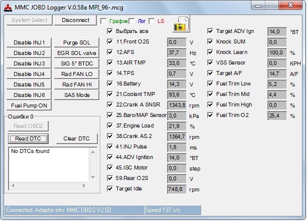

Re: Повышенные холостые после замены моторчика ХХ и пропайки
Вот так выглядит работа на ХХ моего ДВС:
А при включении режима SAS mode обороты начинают сильно плавать, как будто комп отрубает топливо после того, как они повышаются слишком сильно.
О, логгер Ежика Пыха
Давно я его не видел.
У тебя РХХ полностью закрыт на холостых, так что да, скорее всего подсос где-то. Ну или РХХ дохлый.
Давно я его не видел.У тебя РХХ полностью закрыт на холостых, так что да, скорее всего подсос где-то. Ну или РХХ дохлый.
PXX новый поставил! Коррекция по датчику кислорода настораживает! Видимо подсос, но только его искать???:)
Имхо при лютом подсосе снаружи двиг бы такие обороты не набирал, работал бы с сильными перебоями (на слишком бедной смеси), лоу и мид тримы были бы разнонаправленные, герцы мафа были бы ниже, как и время впрыска. Это дырка с одной стороны дросселя на другую.
C00LM4N писал(а):работал бы с сильными перебоями (на слишком бедной смеси)
Коррекции по лямбда-зонду, я так понял, отменили
Не хватило бы их - там максимум 37%, здесь имхо заметно больше.
