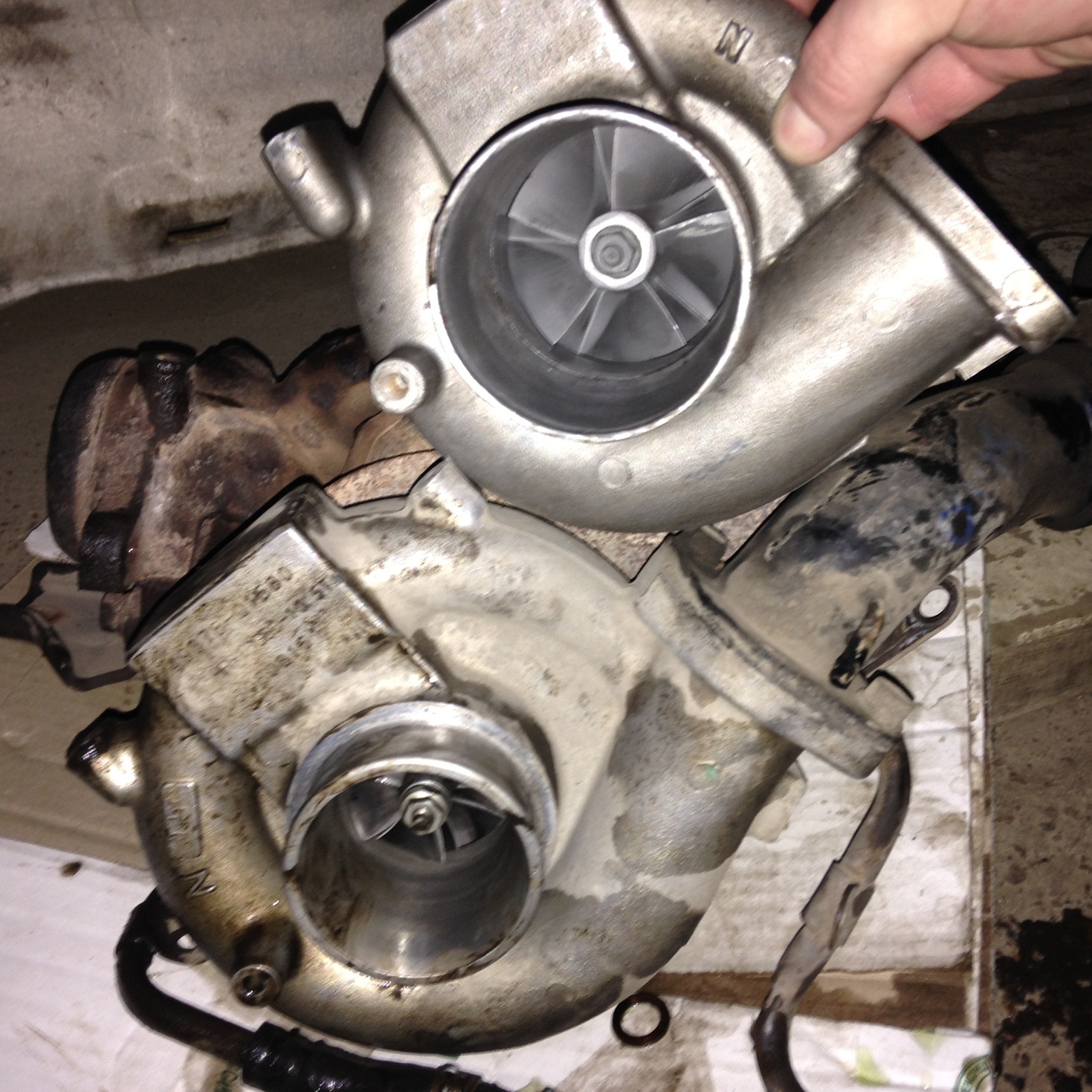

Привет всем. Предыдущий хозяин поставил турбу от эво 9 16g6с-10.5t, крыльчатка начала задевать об корпус, трещала(((
Недавно поменял её на гибрид от эво6тме, с корпусом холодной части 16g6-10.5t и переваренным входом из-за большего рабочего колеса.
Корпус меньше, но колесо точно больше (см.фото).
Крепление актуатора пришлось переварить.
На данный момент динамика никакая (11 сек до сотни), и свистящий звук надува стал другой и тише (такая диагностика мать ее:))
Грешу что тяга актуатора не закрывает полностью клапан или впуск травит.
Можете че еще подскажите? Прошиваться заново?

Попробуй фри буст, сразу станет ясно.

Фига там ведрище

georg1970 писал(а):Попробуй фри буст, сразу станет ясно.
Снять шланчиг с актуатора?

да.
