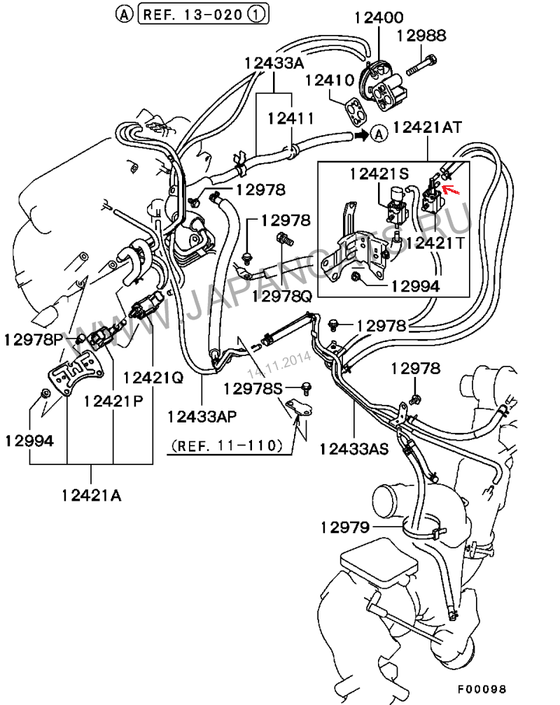

Ребят а ткните носом в жиклер в трубочке, почитал и не понял. У меня стоит железное колечко в нижней трубочке соленойда (которая ближе к фишке) это он и есть? или еще где должен быть?

Re: не раздувается более 0.7
Вот схема

это может быть из за того что ЕГР не плотно закрывается?
в какой из шлангов на схеме накачивать воздух для корректной опресовки?

и колечко в соленойде и есть жиклер? а то все пишут что он в шланге должен быть

Не берусь судить, у меня РВР, и у меня в шланге был.
Я надуваю через трубку вентиляции картера, когда опресовываю!

а по существу господа? Куда дуть, как выглядит жиклер и где стоит?)
