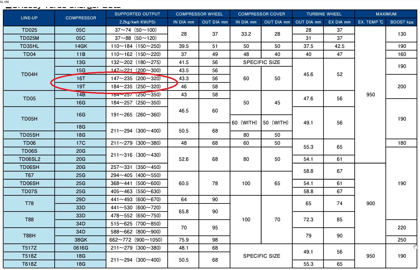

я вот посмотрел на таблицу greedy и думаю что было бы интересней 16 колесо, если в таблице все правильно и точно отражено.

А с чего бы вообще 16-ому чем-то сильно отличаться от стока?
У Антохи такая турба, по логам от стока не отличается, может малость совсем.

C00LM4N писал(а):А с чего бы вообще 16-ому чем-то сильно отличаться от стока?
я сужу по этому... хотя конечно возможно что они нам мозги пудрят, что бы мы покупали их товар....
Re: TD04-19T
Да видел я и таблички, и картинки, где 16т и 19т одинаковые почти полностью.
Оттого мне и непонятно, как 16т от 15г может отличаться так же, как 19т от 15г. Тем более, что колеса у 15г и 16т одинакового размера (в чем у них вообще тогда отличие?).
Re: TD04-19T
C00LM4N писал(а):Да видел я и таблички, и картинки, где 16т и 19т одинаковые почти полностью.
да хз самому интересно
у 16т лопатки более чем на 4 мм длиннее, чем у 15г.
Re: TD04-19T
А в табличке указаны одинаковые размеры. Или это что-то другое?
Re: TD04-19T
Там просто не все параметры указаны. Диаметр индьюсера, диаметр эксдьюсера... а длинна самого колеса компрессора не указана. Она у 16т больше на 4 с лишним мм, чем у 15г. Соотвественно с более длинными лопатками, 16т нагнетает больше воздуха.
Re: TD04-19T
По-моему диаметр играет существенно большую роль, чем длина.
Re: TD04-19T
C00LM4N писал(а):По-моему диаметр играет существенно большую роль, чем длина.
Само собой, но и длинна лопаток тоже важна. Площадь увеличена, загребает больше воздуха.
