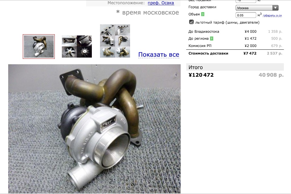

Парни! Я всех Вас люблю и уважаю! Но видимо меня не поняли .... Еще раз: при переходе на Тд 05 я Бу железо категорически решил не ставить! Купив новую турбу, новые все шланги и трубочки к ней , новый насос аэромотив, все новые датчики, дабы не мотать туда сюда сенсоры, новый впуск инджин, новый куль гридди , и купил новый отличный коллектор с пожизненной гарантией производителя за 25 , вы мне пытаетесь объяснить, что я не правильно сделал и мне надо было взять Бу турбу с коллектором Бу за 42 рубля с доставкой и носится там со сваркой если не повезёт и продавать к тому же очередную Бу турбу - у меня и так уже в гараж не войдешь с этими абгрейдами ))))! Ну вы чо на самом деле? Где 42 за Бу не пойми какое железо и где 25 за новый отличный коллектор от производителя с гарантией и со скидкой (32 стоит)! Ну чо вы на самом деле? Я хочу поставить гарантированно все новое, спокойно настроится и НАДЕЖНО юзать своих коней.
Я был готов взять Бу коллектор от проверенных людей и разместил обьяву у нас на форуме но мне никто не откликнулся , а собираться уже скоро....
Re: Выбираем тюнь выпускной коллектор. Чо купить то ?
Marshall писал(а):....Тот лот на яхе охуенен...
Чтобы все понимали речь идет за этот б/у лот стоимостью 42 рубля....(41 + тк в другом городе)
