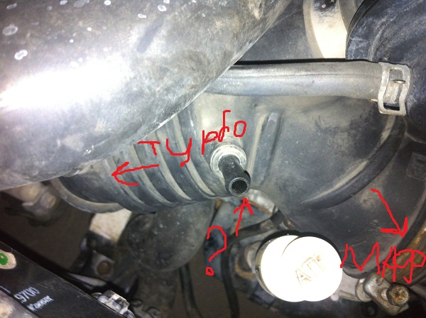

Парни, вчера наконец таки собрал своего трека, но вот в чем возник вопрос, не пойму какой шланчик одевать на этот "отросток" (см. рис.), никаких шланчиков не болтается, всё на своих местах вроде. Копнул схему в экзисте - ничего. Кто подскажет?
Re: Что натянуть на эту пипку? [Без флуда]
Сообщение georg1970 » 06 июл 2012, 03:55
С задней части ГБЦ выходит штуцер- шланг с него идет нв впускной патрубок перед турбиной на этот сосок.

Кстати, на что влияет езда без этого шланга? Я так понял смесь не правильная?

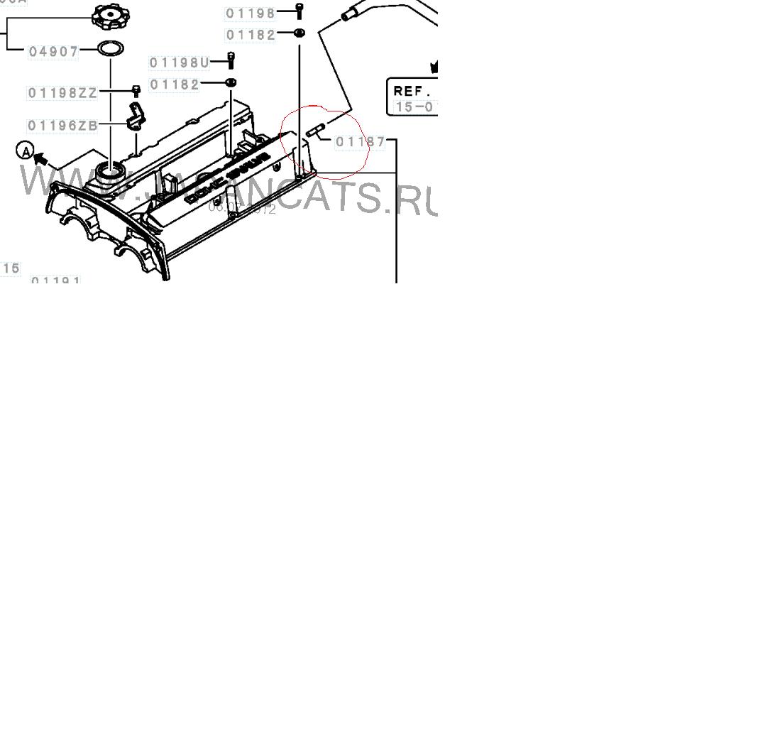

Сообщение jam » 06 июл 2012, 06:37
это для картерных газов с гбц
у тебя на клапанной крышке, если смотреть на мотор, справа есть штуцер и по идее на нём должен быть шланг одет... что и куда у тебя там сейчас? сделай фото, хочу лечить по фотоглафии))))

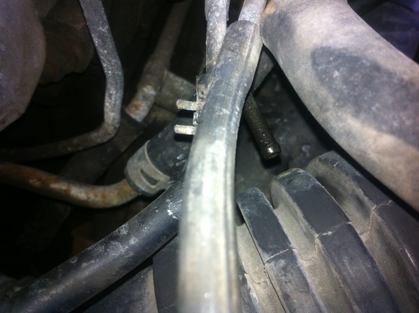

Сообщение Dimarik » 06 июл 2012, 08:24
Обычно в разрез этой трубки ставят масломойку.
от это пимпочки на трубочку которая на клапанную крышку (нижний правый угол)

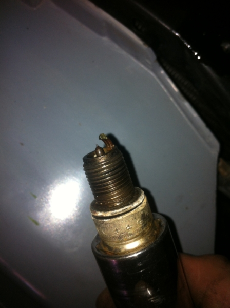

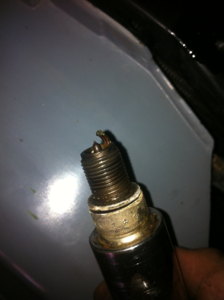

Сообщение Витос » 06 июл 2012, 16:19
Короче приплыли ёпт! Результатом троения был сломанный наконечник свечи в третьем цилиндре. Замена свечи ничего не дала - теперь только одно - компрессия и если ее нет - вскрытие. Пока разбирал нашел еще один "пустой" штуцер...

Сообщение jam » 06 июл 2012, 16:32
плохо видно, но помоему этот штуцер на актуатор или на соленоид, точнее они оба в одно место идут, но с разных мест.
по фото не видно

Сообщение Витос » 06 июл 2012, 16:41
рядом вроде штуцер, куда приходит шланг с жиклером,а этот в другую сторону смотрит. схему снова не найду((

Сообщение Витос » 06 июл 2012, 21:40
Короче доездился... компрессия ноль в третьем цилиндре. Далее вскрытие покажет либо замена по мелочам (клапана и т.п.) либо замена двига.. В общем я уже медленно схожу с катушек с этой машиной...
