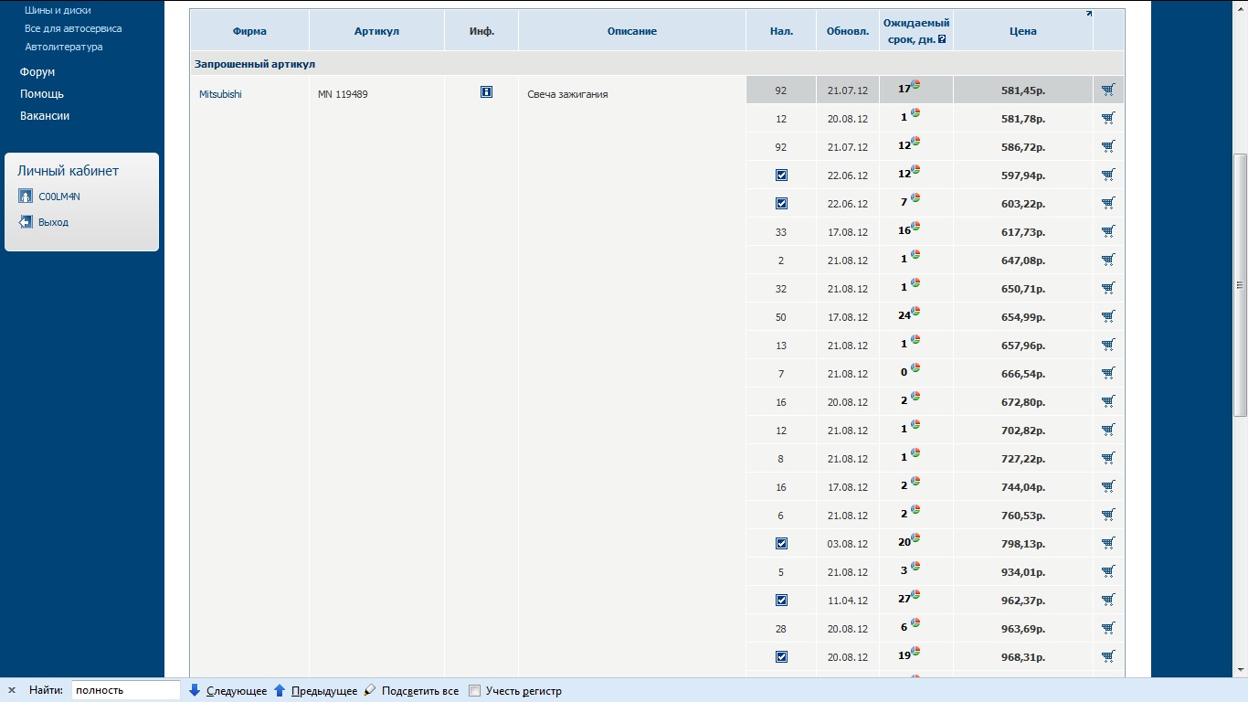

Сообщение Nameless » 21 авг 2012, 13:36
И снова я с нубским вопросом :) экзист на мой авто показывает код MN 119489. Схема нам подсказывает что это "IGR6A MODIFICATION: LYXFZ".
В наличии нигде нет, ценник конский, на что поменять ? Или все-таки заказывать их, родимых?
Re: свечи
Сообщение C00LM4N » 21 авг 2012, 13:45
Мне экзист показывает 1 день и 582 рубля. И других вариантов куча.
Цена более чем адекватная.
Re: свечи
Сообщение invictus » 21 авг 2012, 13:58
IGR7A, IW22, VW22, PGR6A, IGR6A - думаю их и не только в экзисте можно найти. Любая подойдёт.

Сообщение Nameless » 21 авг 2012, 14:24
invictus писал(а):IGR7A, IW22, VW22, PGR6A, IGR6A - думаю их и не только в экзисте можно найти. Любая подойдёт.
Почему тогда экзист не показывает НИКАКИХ альтернатив моим свечкам?
Re: свечи
Сообщение invictus » 21 авг 2012, 14:24
Свечи восьмерки для стока - не жирно?
Re: свечи
Сообщение invictus » 21 авг 2012, 14:25
Патаму чта экзист - не последняя инстанция, и слепо верить ему низзя. Неоднократно наябывался с его аналогами и альтернативами.

Сообщение C00LM4N » 21 авг 2012, 16:13
Да нафиг не надо 8ки на 1.3, зимой может быть не очень хорошо.
7-ки ещё можно, но я на 1.3 спокойно катался на 6-ах и мозг не парил.
А экзист действительно, видать, другой.
