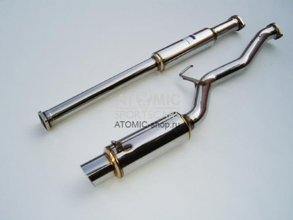

Кат-бэк

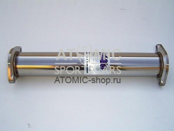

Тест-пайп

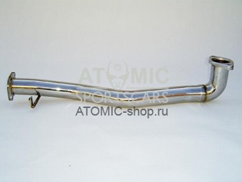

Приёмная труба

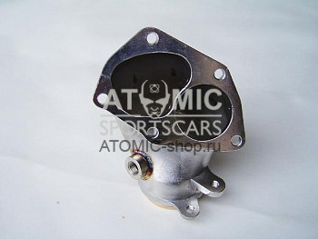

Аутлет

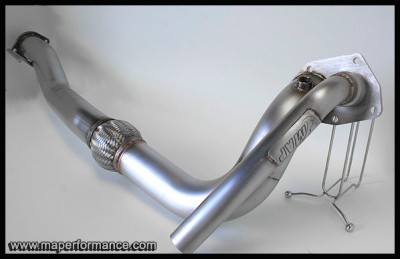

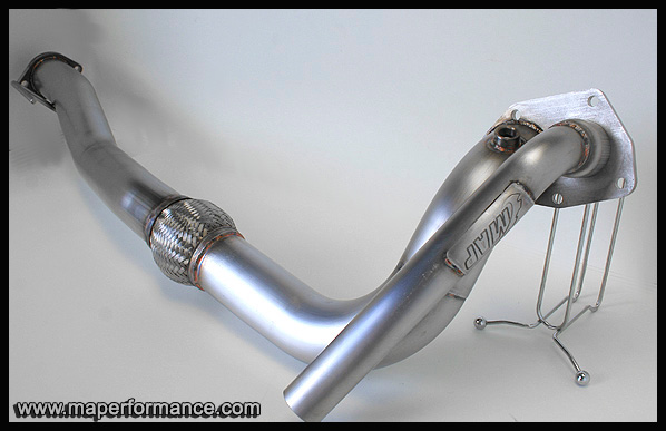

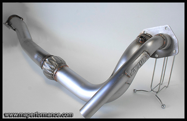

Я считаю самый идеальный вариант по даунпайпу для TD05, предложен фирмой МАР, так как газы не затыкаются в яйцах (аутлете), а выходят по разным трубам (в каких-то даунпайпах газы с гейта выходят прямо наружу, в каких-то через 10-15см заходят обратно. На фотке думаю понятно как). Похожий вариант можно относительно недорого сварить у evotrack.cc. Кому интересно у Ярослава (yaro) на drive2 есть тема про затычный выхлоп.
По поводу тестпайпа и средней части, то диаметр должен быть таким же, как и даунпайп, либо заужение после даунпайпа должно быть плавным, а не сужаться 76-63, потому как эти 7мм., будут как ступенька.
Прямую 76 трубу с фланцами от даунпайпа до банки мне сварили за 5 тысяч. Кому интересно контакты дам.
