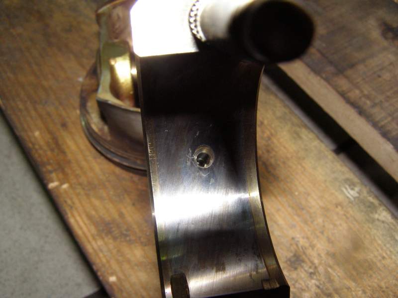

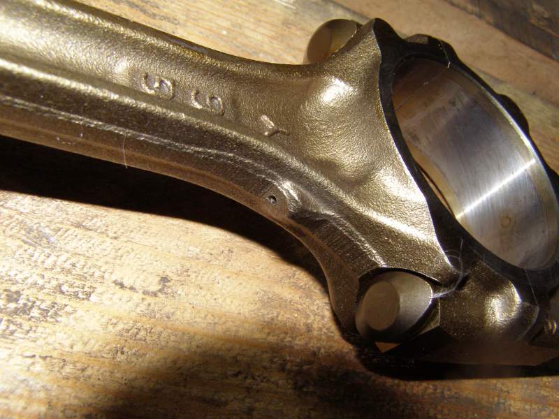

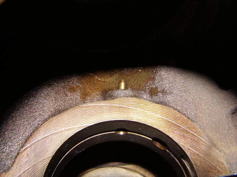

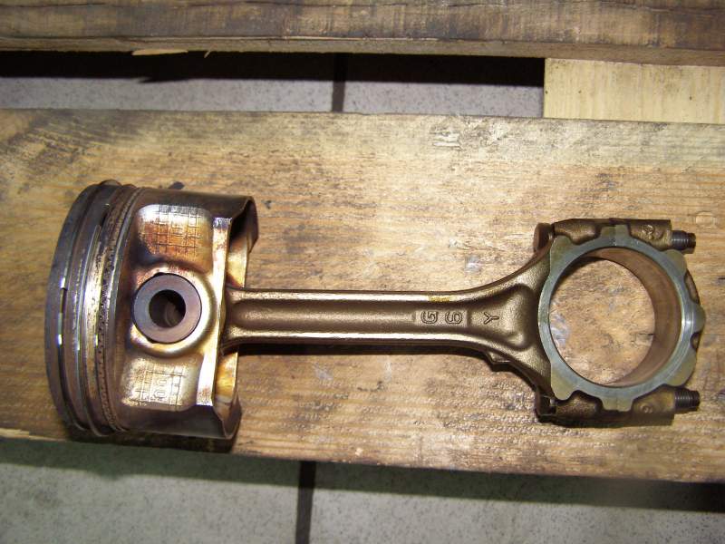

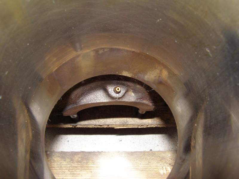

Сообщение fanilla » 04 фев 2013, 11:31
georg1970 писал(а):Это они и есть. Там, где у Эво стоят маслофорсы, у нас заглушенные каналы.
Шота вот фото моего блока(специально пошол на "болодяфорум" искать) и сток шатунов.
В моём блоке стоят маслофорсунки которые "брызжуть" на днище поршней, и на шатунах были маслоканалы, куда они брызгали не вкурсе, но думаю что на стенку цилиндра(как доберусь до гаража посмотрю куда они "брызгають")
