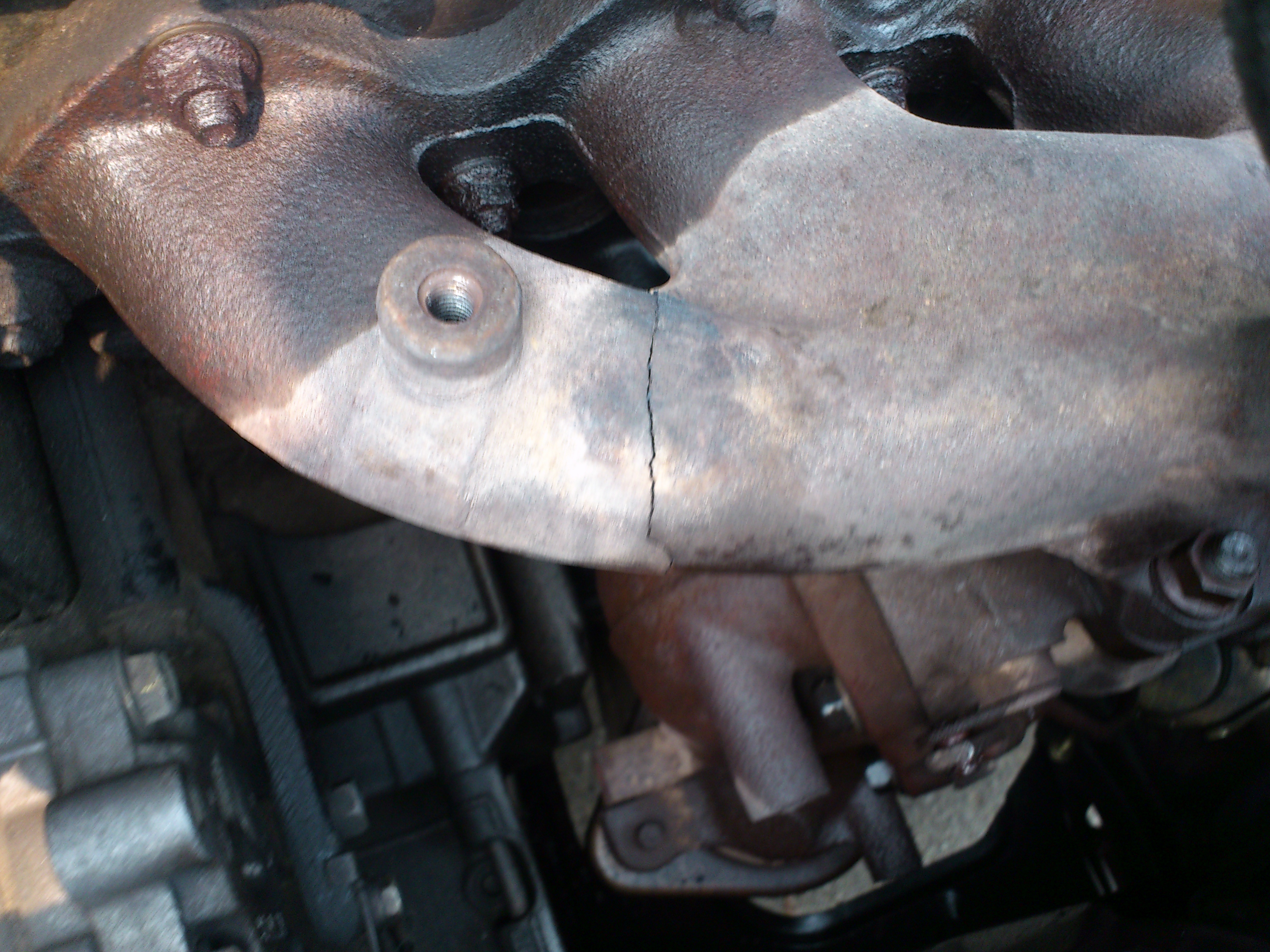

Ниче понять не могу, то ли лопнувший, то ли нет. Может кто расскажет про симптомы? Мне очень не нравится звук который издает мотор - как трактор, как субару, как БР БР БР БР БР БР БР))

ролики, ремни....вряд ли коллектор. коллектор свистит
Re: Выпускной коллектор
свистит? у меня свистит после 2-х тыщ, но с виду трещин я не увидел

а у меня равнодлинная борла сама по себе шумит 2 дня искали трещины не нашли все 100раз проверили ни где не сечет..а звук есть( видимо сам пор себе коллектор звенит)

А вот еще когда я в тапку давлю у меня слышно как турбина нагнетает ФШШШШШШШШШШШШ а потом на пике оборотов появляется вместо ФШШШШШШШШШ другой звук ПЩЬЩЬЩЬЩЬЩЬЩЬЩЬ))))) это не трешина сопливит?

Если громко свистит турба, значит дырка во впуске.

ApeQ писал(а):Ниче понять не могу, то ли лопнувший, то ли нет. Может кто расскажет про симптомы? Мне очень не нравится звук который издает мотор - как трактор, как субару, как БР БР БР БР БР БР БР))
менял недавно ремень ГРМ и балансира?

Dimarik писал(а):Нулевик стоит?
Нет не стоит, но я знаю когда нулевик свистит)
C00LM4N писал(а):Если громко свистит турба, значит дырка во впуске.
Как?????
hakke.net писал(а):свистит? у меня свистит после 2-х тыщ, но с виду трещин я не увидел
Ну вот у меня свистит на пике оборотов
Xeed писал(а):менял недавно ремень ГРМ и балансира?
Вот сказали что надо менять это видимо из за этого тракторные нотки?
у меня например начинает свистеть на 2-х тысячах, когда ещё разряжение в коллекторе.

ApeQ писал(а):Xeed писал(а):менял недавно ремень ГРМ и балансира?
скорее наоборот, часто феномен трактора появляется именно после замены ремней

Xeed писал(а):ApeQ писал(а):Xeed писал(а):менял недавно ремень ГРМ и балансира?
Можно поподробнее, про симптом трактора? У меня и трещина в коллекторе и недавно менял ГРМ.
Работает как субару, БР БР БР БР БР БР БР, и свисти после после 2-х тыщ.

красавец а не коллектор

Yuriy ODS писал(а):красавец а не коллектор
да еще походит думаю)

на паксепол его!!!
Да ладно вам, сегодня везу варить. Когда фото делал хотел сам снять, если бы не шпилька между 3м и 4м цилиндром снял бы.

snakekhv писал(а):Xeed писал(а):ApeQ писал(а):Xeed писал(а):менял недавно ремень ГРМ и балансира?
Присоединяюсь, тоже грм недавно поменял ,мотор стал с другим звуком работать ! Из-за чего никак не пойму!!!

и у меня тарахтит

snakekhv писал(а):Yuriy ODS писал(а):красавец а не коллектор
Такую жопу, как на фото, толком не заваришь, скорее всего недолго сварка протянет!

invictus писал(а):snakekhv писал(а):Yuriy ODS писал(а):красавец а не коллектор
Заврка должна была быть временным решением, пока не заварили. Кто-нибудь знает об этом варианте http://www.ebay.com/itm/Mitsubishi-Airt ... 62&vxp=mtr ?

snakekhv писал(а):invictus писал(а):snakekhv писал(а):Yuriy ODS писал(а):красавец а не коллектор
у меня лежит такой немного лопнувший рядом со швами. его хотя бы можно легко и просто заварить аргоном.

будь готов к тому что лопнет
хз, может проварить все и еще какие то косынки для усиления вварить
