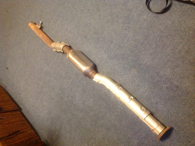

Я за перевар всей трассы. Кстати, у меня есть средняя часть от ЭВО Х - грамотнейшая штука в термокожухах и с резонатором - там полные 65 и нержа. Отдам за пиво с самовывозом!
Наврал - перемерял только что - 60-62 мм там.
Последний раз редактировалось AntonSergeevich 06 июн 2013, 21:16, всего редактировалось 1 раз.
- AntonSergeevich
- Сообщений: 717
- Благодарил (а): 30 раз.
- Поблагодарили: 93 раз.
Re: Обсуждаем Турбо выхлоп
От каталика и до задней банки. Фланец со стороны задней банки отрезан
Резонатор там интересный - треугольное сечение))
За пиво то даже кому не надо ща забирут)))
на фотке круто выглядит, золотая как будто)))
Зашибись у них там - на любой вкус и цвет!
