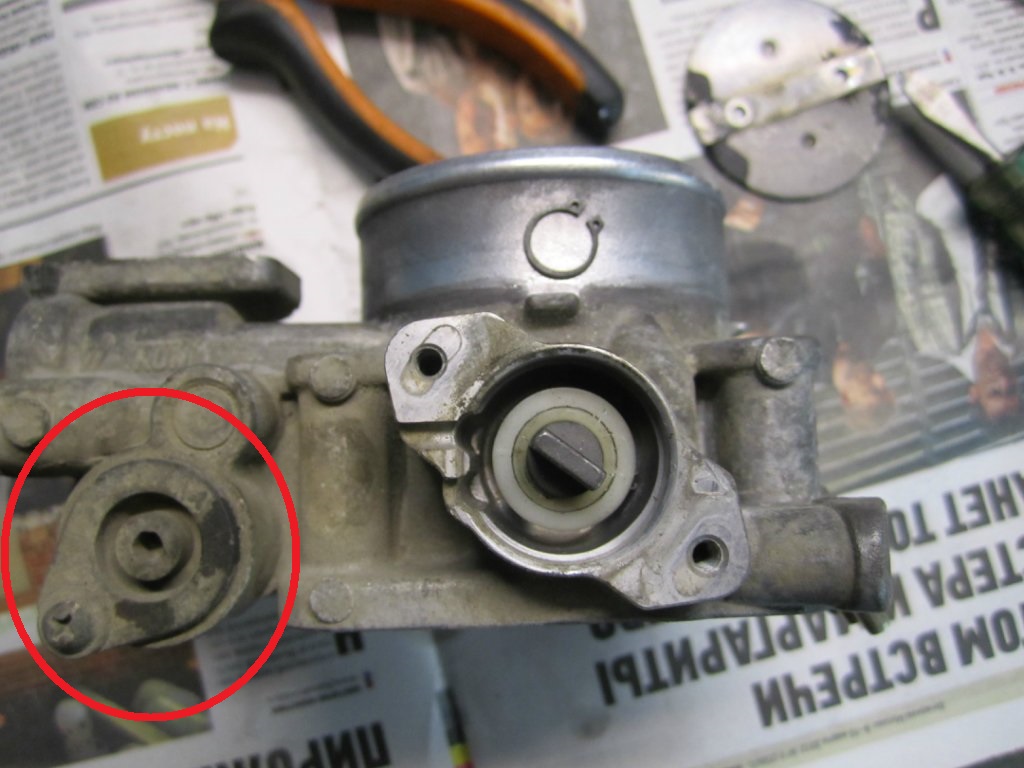

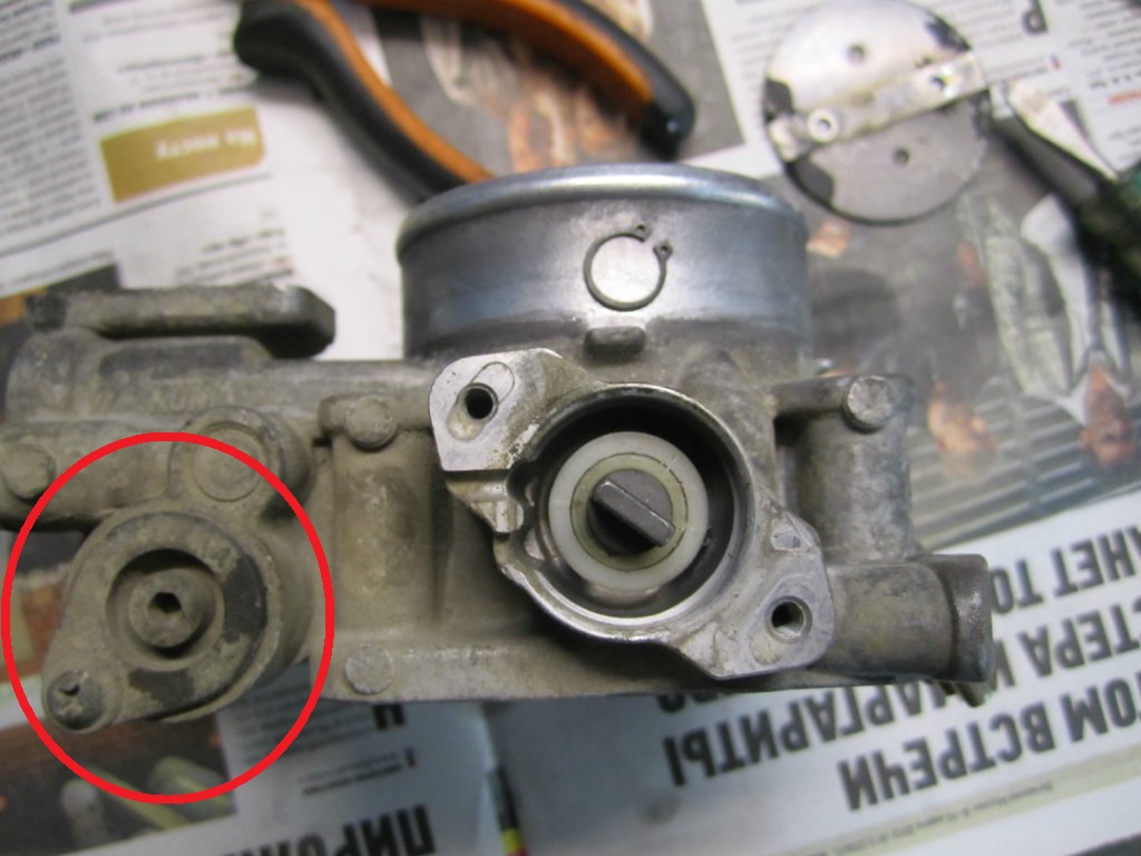

Приветствую! Подскажите, что это за узел на дросселе? У меня из под этой заглушки очень сильно сечет при опрессовке впуска, после 0,9 бара просто жутко свистеть начинает.
Virtuality
Сообщений: 78
Зарегистрирован: 09 авг 2014, 22:07
Благодарил (а): 16 раз.
Поблагодарили: 13 раз.
Re: Переборка дроселя с заменой сальников
Сообщение C00LM4N » 07 июн 2015, 20:02
Открути, почисть, посади на герметик.
Сообщение Virtuality » 07 июн 2015, 20:09
Ага, так и собираюсь сделать, просто интересно, что это за штука)
Virtuality
Сообщений: 78
Сообщение jam » 07 июн 2015, 23:45
да какой-то канал для холостого хода, там оринг стоит.
