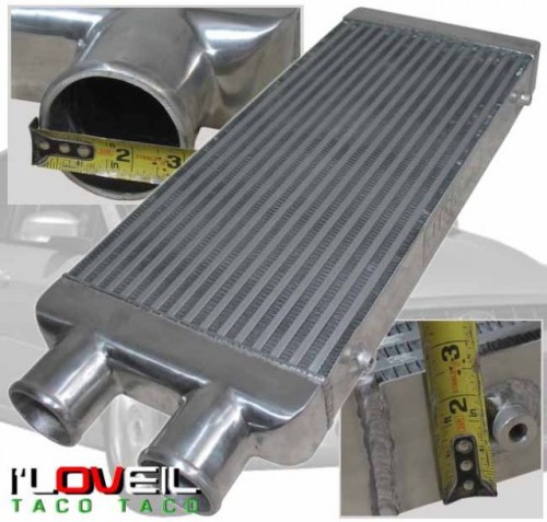

с таким раскладом вам можно кулера от эво 10 ставить... http://injapan.ru/auction/d134924064.html
Сообщение Dimarik » 19 ноя 2012, 09:05
georg1970 писал(а):с таким раскладом вам можно кулера от эво 10 ставить... http://injapan.ru/auction/d134924064.html
Да кстати надо подумать - только пайпы заново делать прийдётся

Сообщение hakke.net » 19 ноя 2012, 18:11
можно так же перевернуть 4-9 кулер пайпами вверх, трасса сильно короче получится...

Сообщение Dimarik » 19 ноя 2012, 18:16
Под сток турбину может и прокатит, а под 05 не прокатит - там жы выход с турбины снизу а патрубок с кулера получается вверх смотрит.

Сообщение hakke.net » 19 ноя 2012, 18:34
Dimarik писал(а):
По 05 вариант укорачивания только с кульком от Икса
я про 4. нет смысла вести трубопровод через всю машину как аж стайл сделали

Сообщение Dimarik » 19 ноя 2012, 19:32
hakke.net писал(а):
Dimarik писал(а):
Для 04 ЭВО-кулёк великоват
Сообщение hakke.net » 19 ноя 2012, 20:39
Dimarik писал(а):
hakke.net писал(а):
Dimarik писал(а):
нормальный кулек, на тазы ставят ворота огромные с субовской турбой - норм валят. думаю объем трассы слихвой компенсируется объемом кулька.
