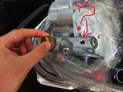

Ребят перед установкой ещё заметил резьбовое отверстие. Что туда вкручивается? Кто знает? А то я вовнутрь заглянул - если оно будет открыто, то от туда масло будет вытекать
- пометил вопросительным знаком....

Re: Маслоредуктор или Проставка для маслокулера эво чиво куд
Это под сенсор давки масла.
там, кстати, резьба конусная, не покоцайте, если глушить будите...
советую купить датчик давления масла от эво и вкрутить... и можно будет подключить вместо штатного при желании.
Сенсоры будут вставлены в отверстия 4 и 5 через переходники - спасибо дяде токарю)) значит ту дыру глушить. Ок
очень я сомневаюсь что вставишь и в 4 и в 5
мне помешал привод - в него внешняя часть сенсора упиралась, так что ты вначале на машине прикинь
я в проставку вкрутил только температуру
давку вкрутил в блок - отверстие с заглушкой в том районе, где стоят соленоиды давки и топлива
или наоборот
или наоборот
Блин а заглушить то неполучилось((( опять к токарю Блять никак не удаётся куль всё поставить

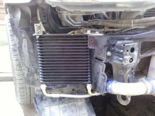

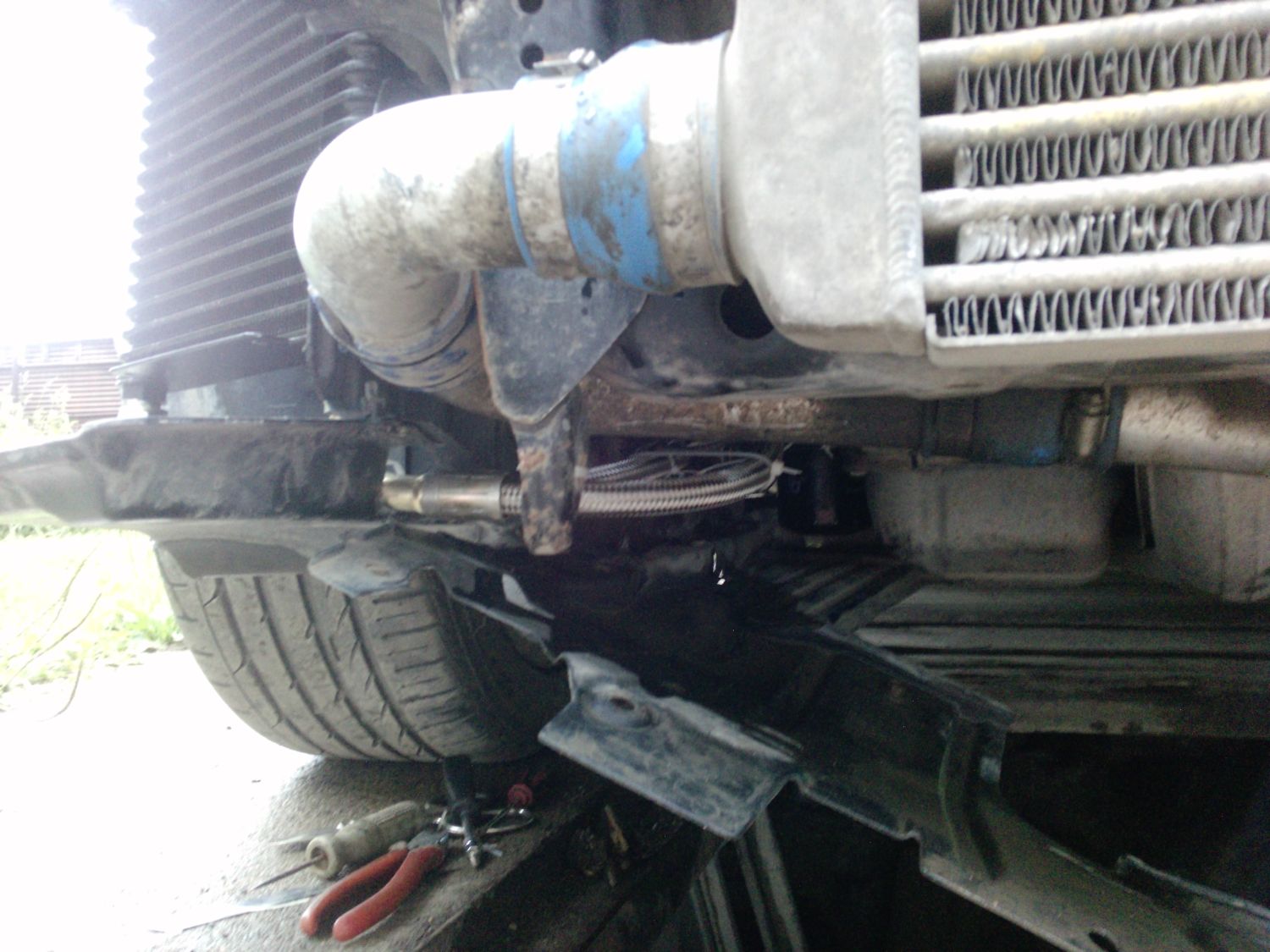

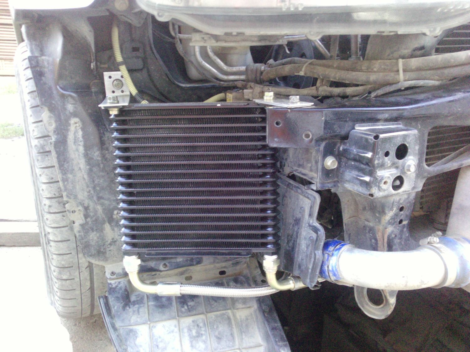

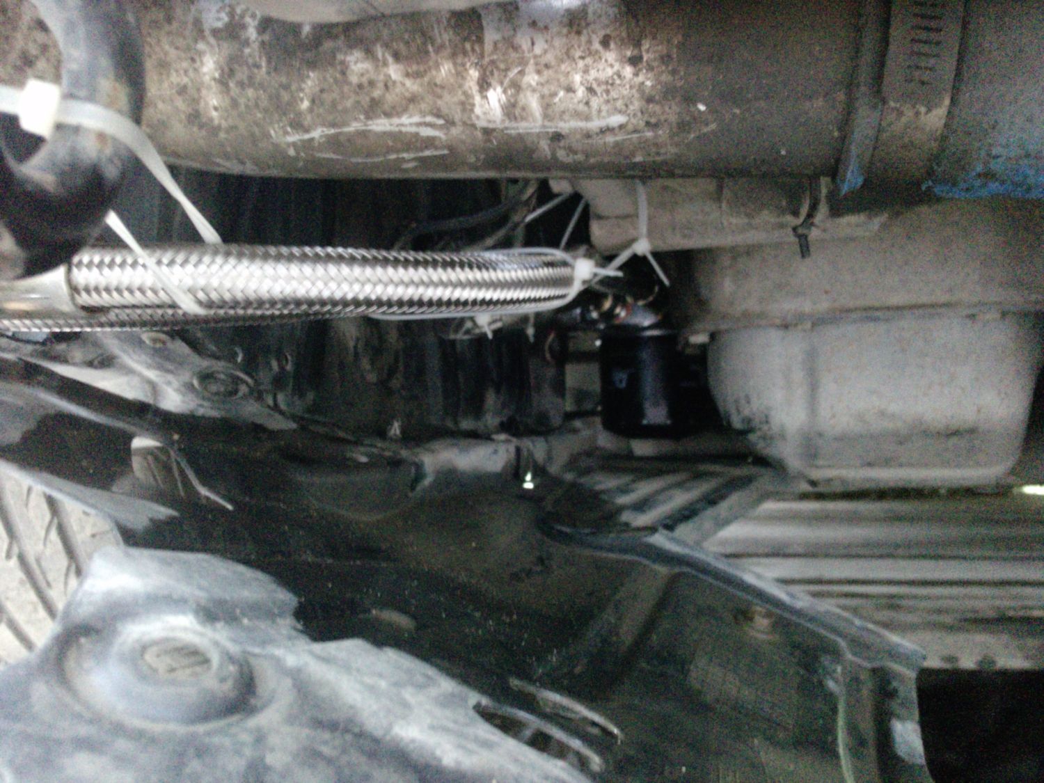

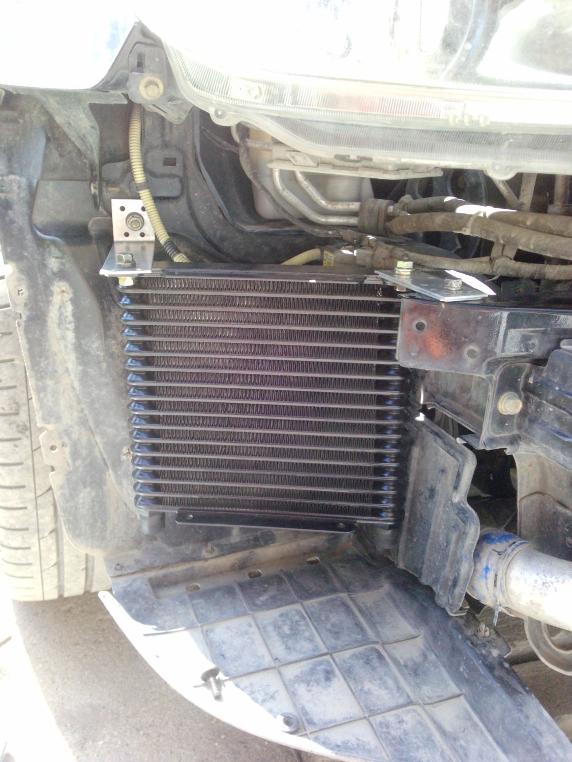

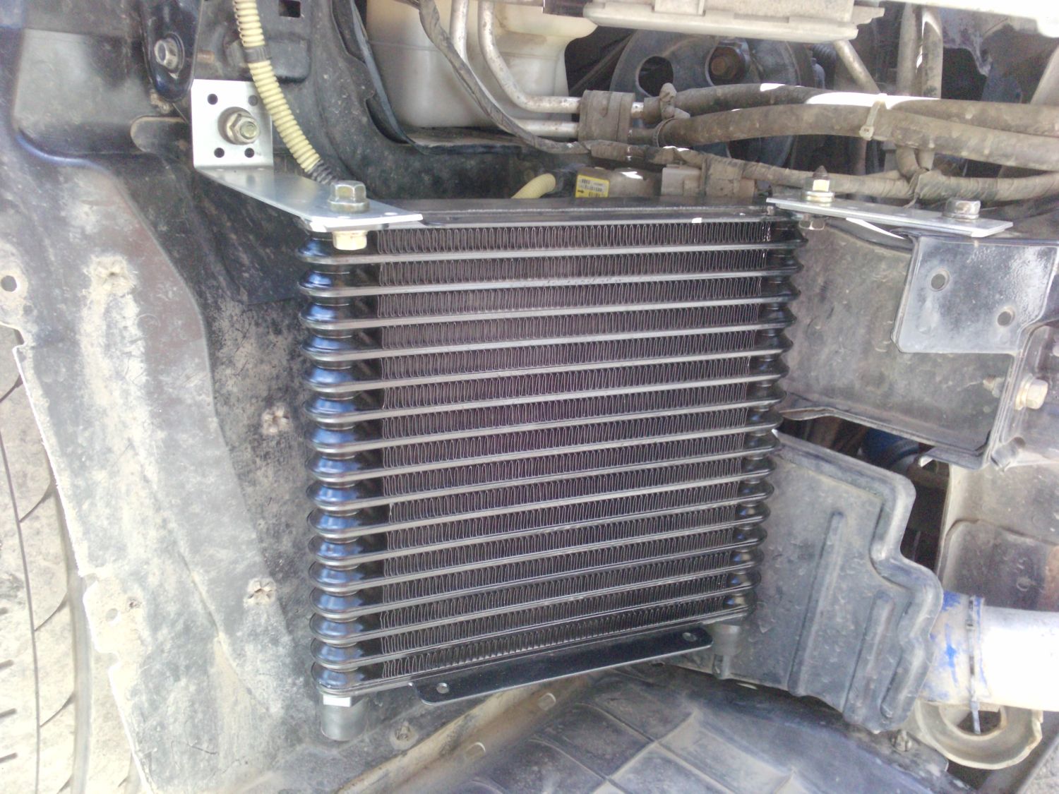

Всем привет! Апну тему. Небольшой отчетик. Как говорится не прошло и пол года, поставил все таки масло кулер.
Поотжигал в городе температура масла выше 92 градусов не поднялась. Покупал отдельно масло кулер, сандвич и шланги опресовывал в спец магазине. Итого затраты 3700руб. Сорри за качество фото, фотал телефоном
Поотжигал в городе температура масла выше 92 градусов не поднялась. Покупал отдельно масло кулер, сандвич и шланги опресовывал в спец магазине. Итого затраты 3700руб. Сорри за качество фото, фотал телефономMMC Airtrek, TD05HR-15GK2-9.0T. 5M/T

Re: Установка радиатора охлаждения масла двигателя
а у аутоводов трудно спросить??? там термостат стоит)))
шланги просто копец какие длинные
давка не падает из-за них - можете хоть милион раз это обсуждать все там нормально.
радиатор у меня все равно стоял не сток, китайский большой стоял перед основным за усилителем бампера, не смотря на закрытость - справлялся на ура. мотор мерз.
хкс термостат - шляпа, у меня он открывался на 72 градуса и не закрывался почему то.... может еще какая причина была но я не придумал как масло мождет быть 60 градусов...
по радиатору автомата не в курсе, но знаю что паджероводы ставят его прям возле коробки. продувка там есть. вопрос в говне и защите от камней и тому подобного. но как вариант можете рассмотреть может и надете местечко для небольшого радика

Мне термостат не нужен. Была возможность взять кит кулер с эво 5 но передумал.
Кстати шланги масло бензо термо стойкие гидравлические, намного жестче и прочнее чем идут в китайском ките маслокулера. И фитинги стальные не лопнут в отличии от китайских бумажных
