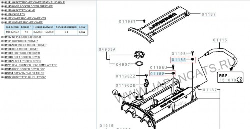

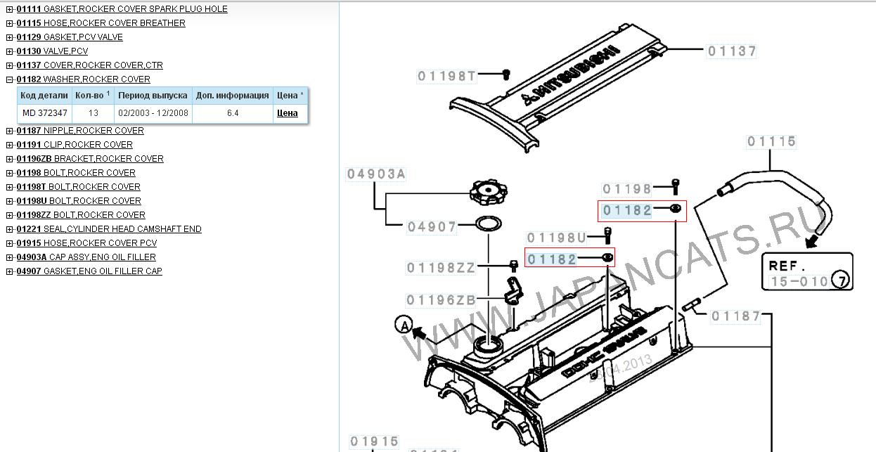

Друзья, скажите, надо ли менять MD 372347 шайбы при снятии клапанной крышки?
может кто хёндаевсий номерок подскажет?

Re: ГБЦ. Что поменять и что сделать попутно при снятии?
Не надо, че с ними будет то. Так можно и болты до кучи поменять
