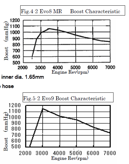

Сообщение partizan55 » 26 авг 2013, 13:31
это я вижу что турба эво 7-8 MR(RS)
вижу приход тока на низах у 9 ну это из-за мивика скорей всего а дальше сасай.. может я конечно и не прав
да и движки то у нас не мивики.

Сообщение dato » 26 авг 2013, 13:33
Верхний график очень похож на стоковую турбу!
