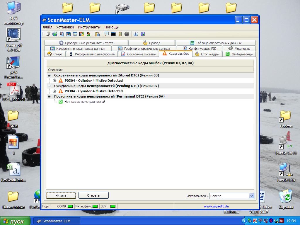

начал греться и уезжать с работы, выскочил снова чек.

Шот, если все нормально, почему вчера в очередной раз загорелся чек?

KVADRAT писал(а):Шот, если все нормально, почему вчера в очередной раз загорелся чек?
Могу только предположить- последствия того, о чем я говорю - искра все-таки нестабильная где-то, случается мисфайер...
