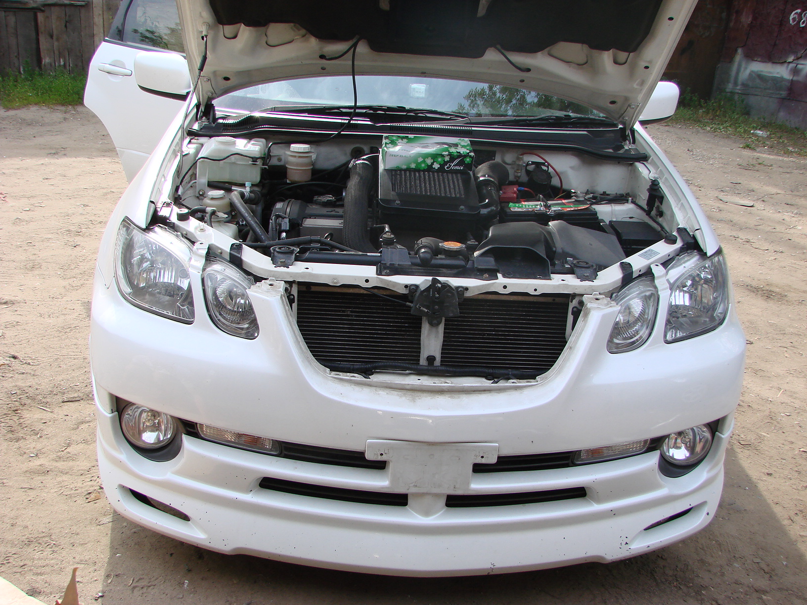

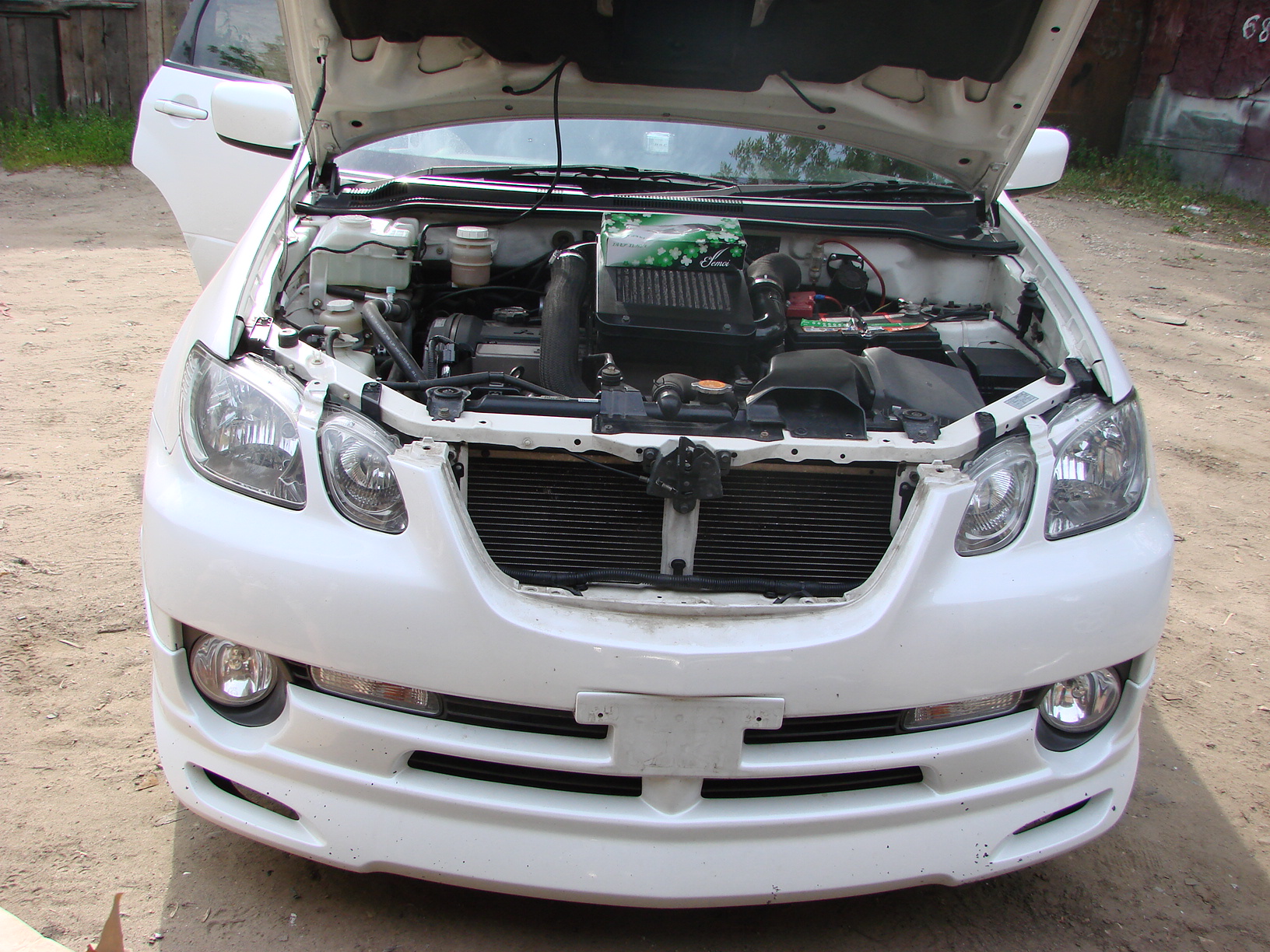

вот фотка побольше.
Видишь как оно всё не просто )

Yuriy ODS писал(а):nikshapilov писал(а):надо купить датчик, снять бампер и сравнить - если значительно понизится - то че-то думать.. пока джиаллу резать не готов )
да я не джиалу предлагаю резать, а бампер - под радиаторной решеткой
Там у него всё прийдётся резать
