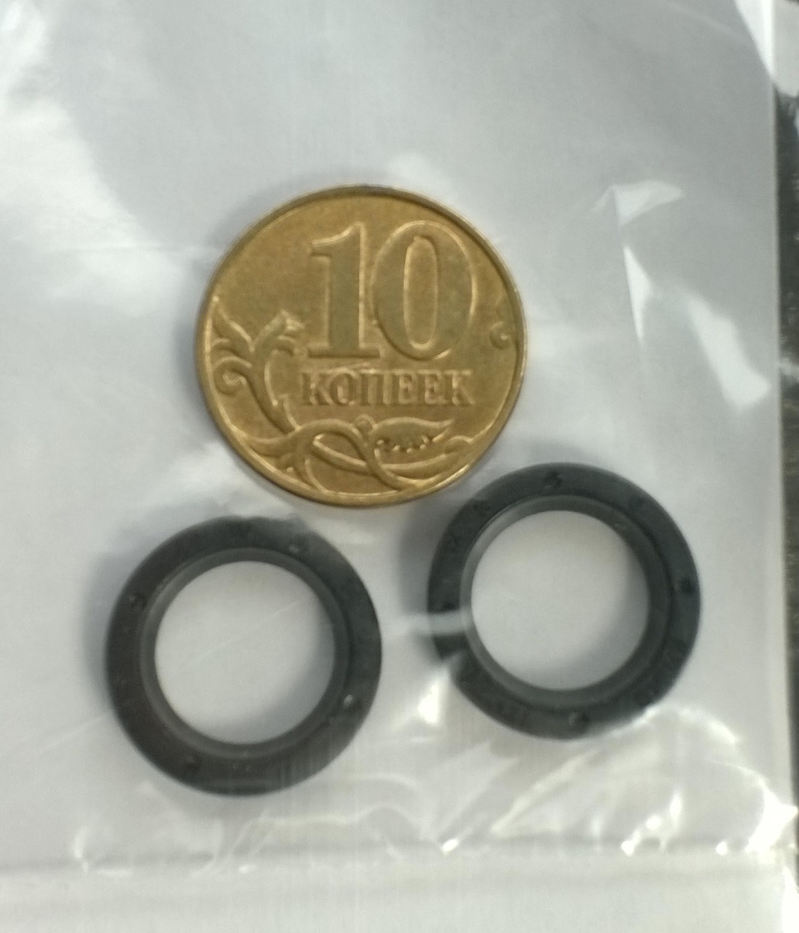

Re: Переборка дроселя с заменой сальников
Сообщение Homa » 01 мар 2014, 19:16
Ну размер точно тот!
внешний 14мм. внутренний 10мм. и толщина 3мм.

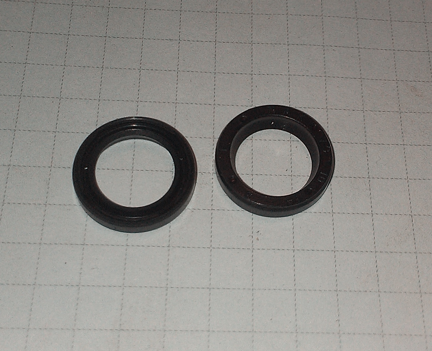

Сообщение VVV » 02 мар 2014, 19:08
Ну просто на фото какие-то монстры :-)
Вот такие они на самом деле :-)

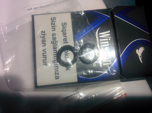

Сообщение shirkhan » 31 янв 2015, 09:01
Заказал с ибай. Они?
Пачка сигарет для масштаба,так как не видел росс монеты
Сообщение jam » 31 янв 2015, 11:25
Они.
