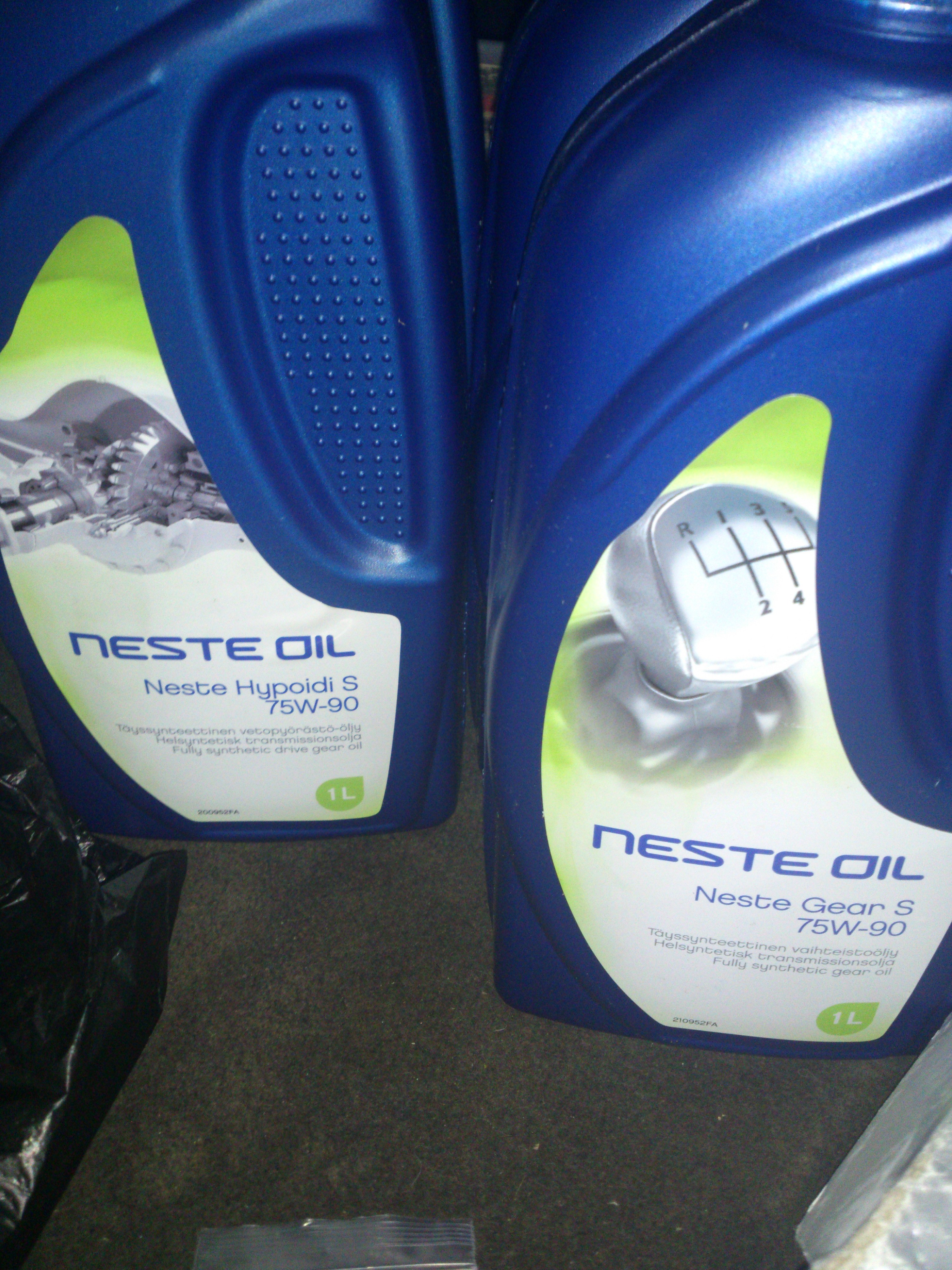

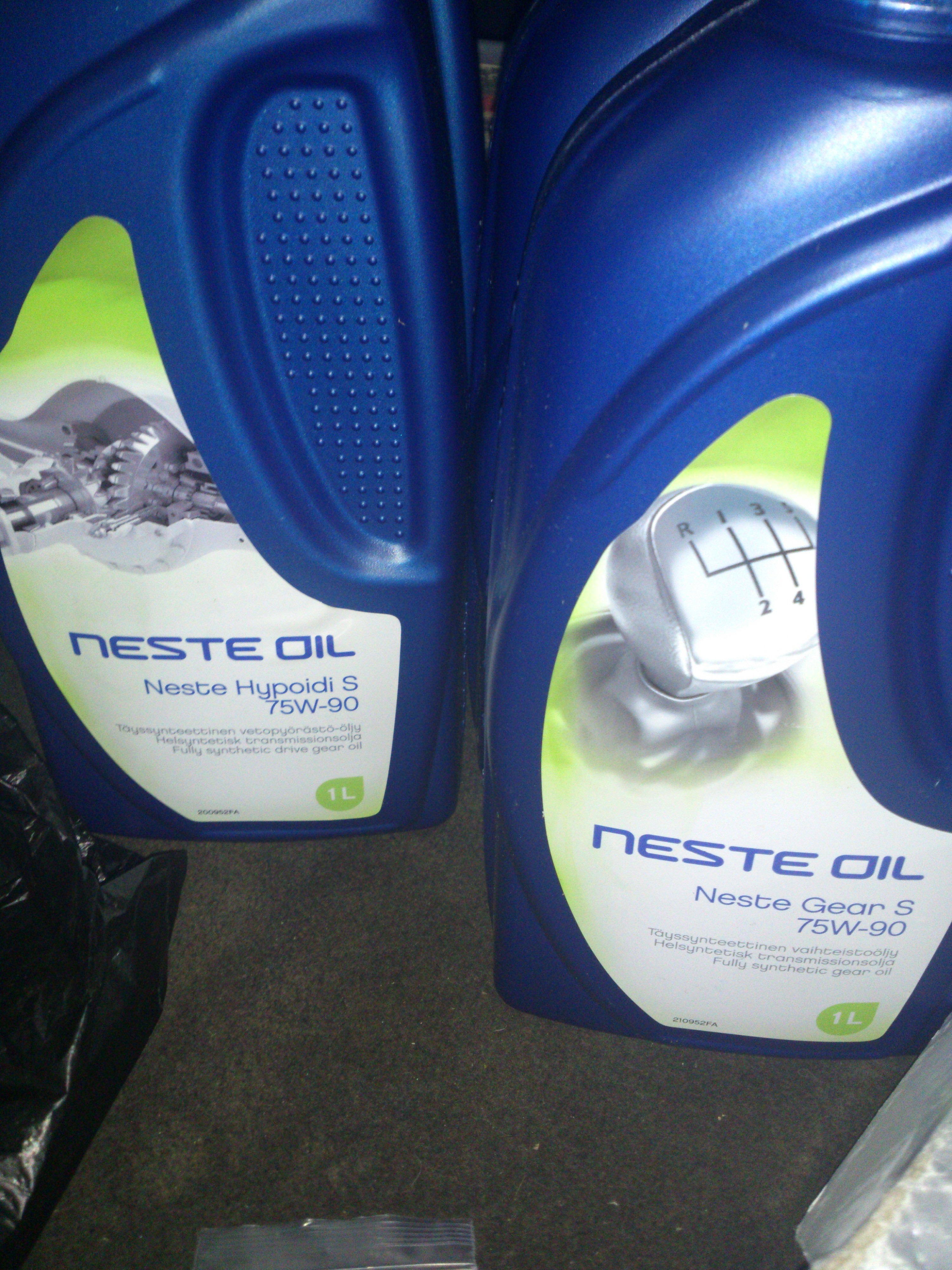

ApeQ писал(а):кстати а кто че скажет за Neste?
Интересно тоже, я думал, эти парни используют чужие наработки, ан нет, у них своя основа для синтетики, Nexbase называется, что очень нетипично, производителей синтетической основы в мире можно по пальцам пересчитать...

invictus писал(а):ApeQ писал(а):кстати а кто че скажет за Neste?
Товарищ торгует
Толком моторное не потестил (один раз залил и продал машину - турбофоря). Щас в трансмиссию налил везде
