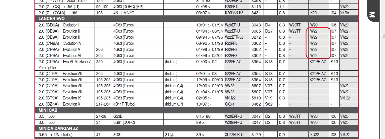

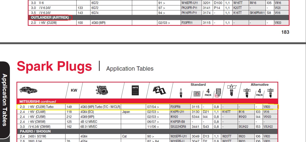

по поводу каталога денсо.. Я когда брал 20ки тоже вроде смотрел каталоги денсо, где видел, что IW20 подходят для наших авто. Сейчас же, открыв последний каталог, вижу, что для нас в серии Iridium Power вообще стоит прочерк, а в Iridium Tough - VW20 (которые тоже 1,1 я так понимаю). Зато для эво видно, что IW22 наши свечи. Короче я себе заказал IW22, поставлю и посмотрим.

http://www.globaldenso.com/en/products/ ... /spec.html а в мануале на турбовый двиг идет 0.7-0.8, максимум 0.95. Denso нужен W30EP
Re: свечи
Сообщение ChiM » 28 авг 2012, 03:09
эм.. W30EP это свечи такие?
Re: свечи
Сообщение georg1970 » 28 авг 2012, 03:57
да, в мануале прописаны. аналог IW22

У меня католог 2011/2012 и iw20 прописаны в нём , чё у тебя за католог????

olegacy писал(а):У меня католог 2011/2012 и iw20 прописаны в нём , чё у тебя за католог????
он и есть) Denso

Свечи не выкручивал, хз мож и так, но они всего 6 т.км проходили. Выкручивать уже буду, когда новые приедут. В принципе мне достаточно уже того факта, что в мануале написано, что зазор должен быть 0,7-0,8, макс. 0,95. Так что меняю
