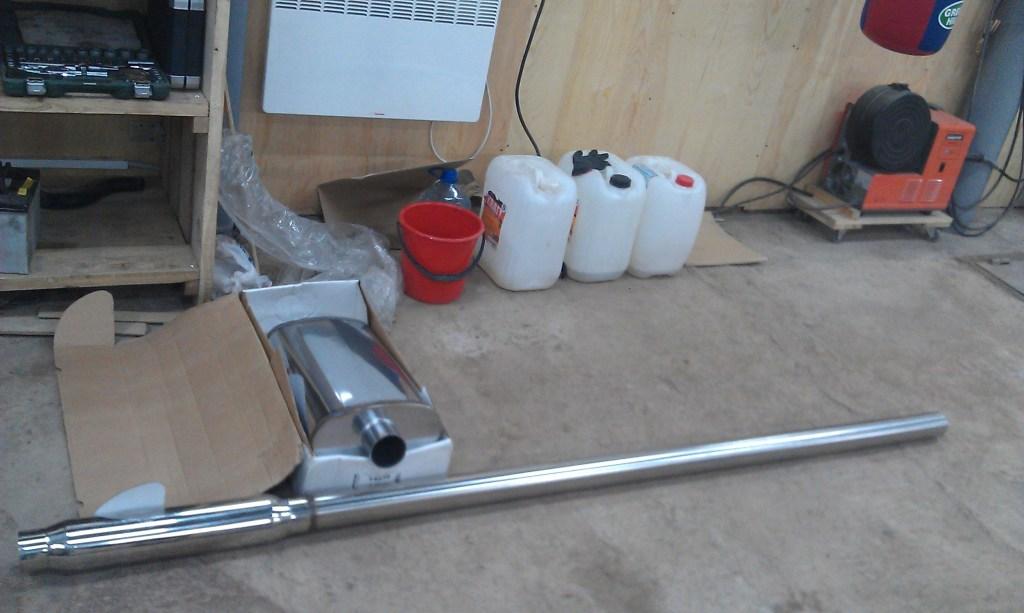

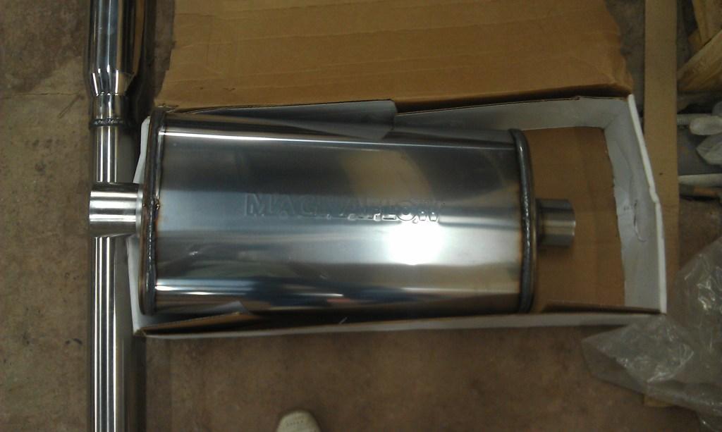

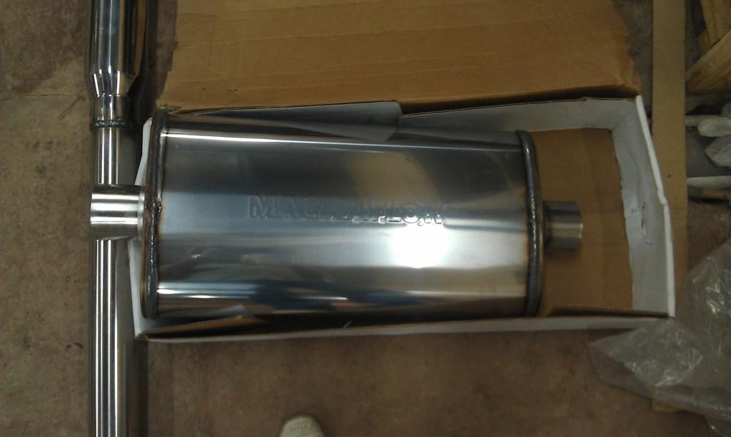

Вообщем собрал наконец та ки 100% выхлоп на 75,
труба нержа 75,
резонатор нержа на ебее 75 длинна 550,
уголки 90 градусов на дроме 75 нержа http://baza.drom.ru/ib/ugolok-90graduso ... 54775.html,
приемка нержа 75,
аутлет 75 нержа,
баночка Магнафлоу 75 внутри 2Х75 полированная нержа http://www.coolexhaust.com/02product/un ... fflers.asp,
насадка 75 на ебее тож нержа.
Звук очень глубокий бас, апще капец как нравится. Сварил все за 7 часов, после подписался ни за что такое не повторю.

Итого ушло 3 уголка и 2,5 метра трубы. не считая резонатора 550мм.

тоже на magnaflow засматриваюсь. сильно громко получилось? думаю брать или нет второй резонатор..

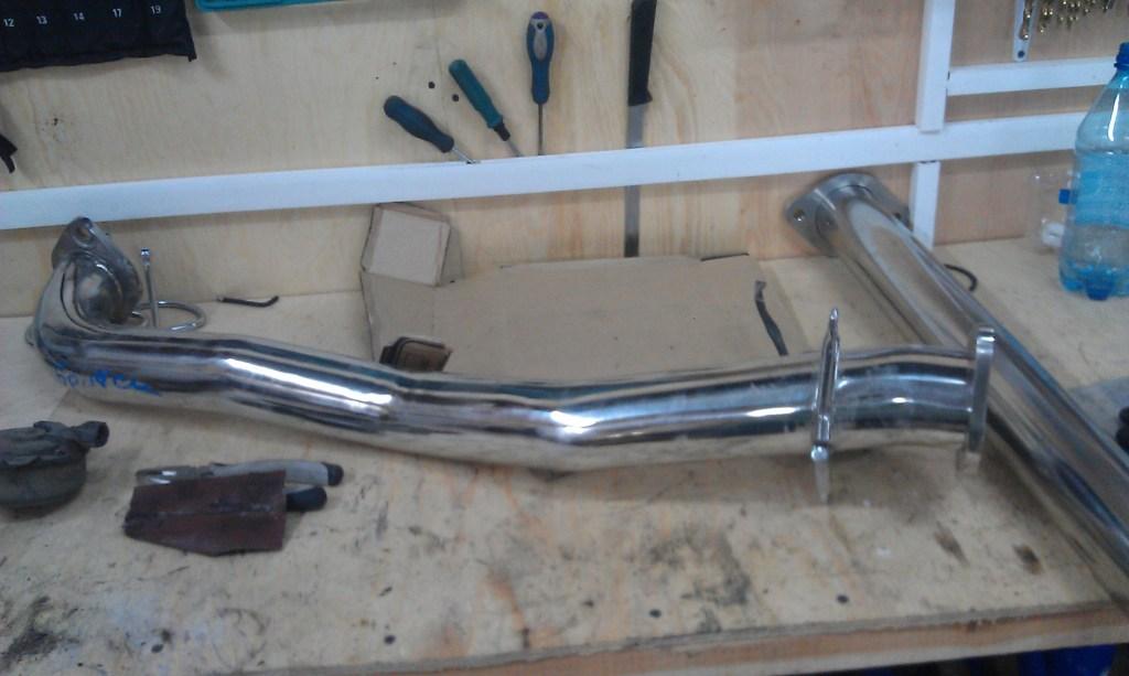

Рома, эта приёмка стоит у меня, у Антохи и ещё у кого-то... )
Под тд04 её надо переваривать.

Там фланец такой же, только чуть уже.
В той, что с ебея, вход жирнее, ну и гофра есть.
