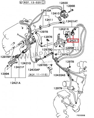

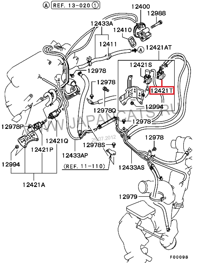

Что за соленойд подскажите чайнику, где стоит как менять сколько стоит

deniska писал(а):Что за соленойд подскажите чайнику, где стоит как менять сколько стоит
красным выделен. MR 212636

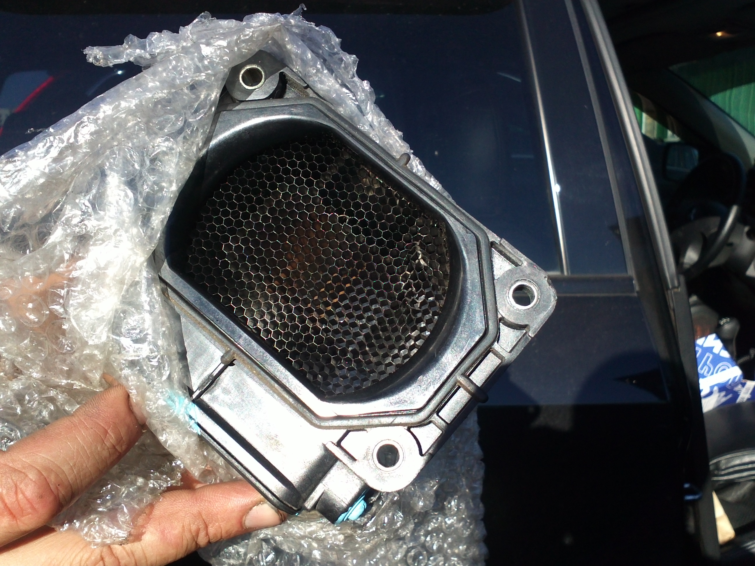

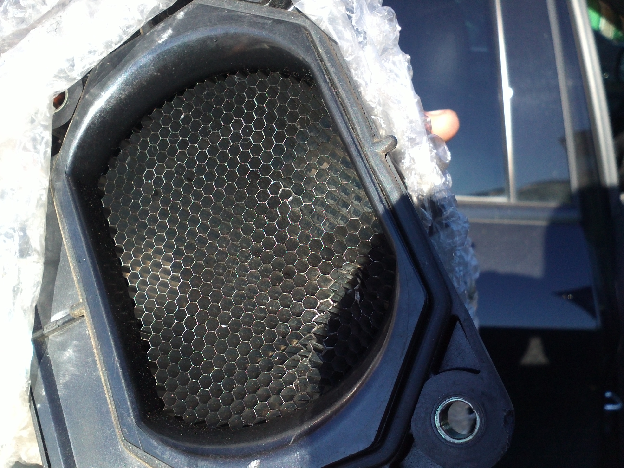

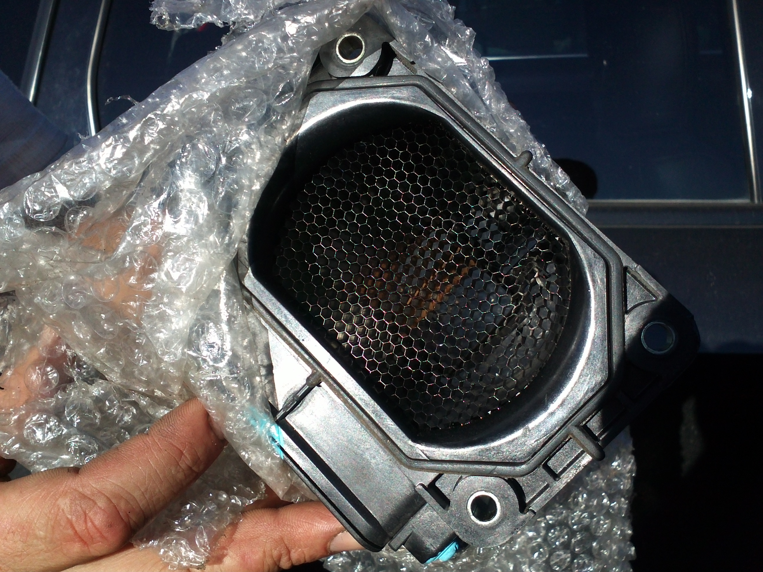

Парни, купил маф, приехал с немного помятой сеткой.
есть несколько вариантов исхода событий.
позвонить поругаться, возможно добиться какой либо компенсации, а может нахер послан буду.
ровнять сидеть потом ставить.
не заморачиваться и ставить как есть.

У кого брал?
Как говорят, раз оно не в зоне сенсора, то влиять особо не должно, но лично я бы такой не купил.

Сообщение KVADRAT » 25 июл 2012, 20:09
Об этой маленькой заминки и речи небыло. Я узнал когда открыл коробку.

Сообщение KVADRAT » 25 июл 2012, 20:51
Серег,
Брал в уссурийске, контрактный с япии.

KVADRAT писал(а):Серег,
Мих, когда смотрели, ничего не было. Упаковка не закоцана? Судя по фоткам, ничего криминального ( у меня еще хуже), можно поправить самому аккуратно.
Упаковка в порядке. Тоже думал немного поковырять.
написал же продавцу с вопросом почему утаили и фото приложил.
сказали на работоспособность никак не влияет.
