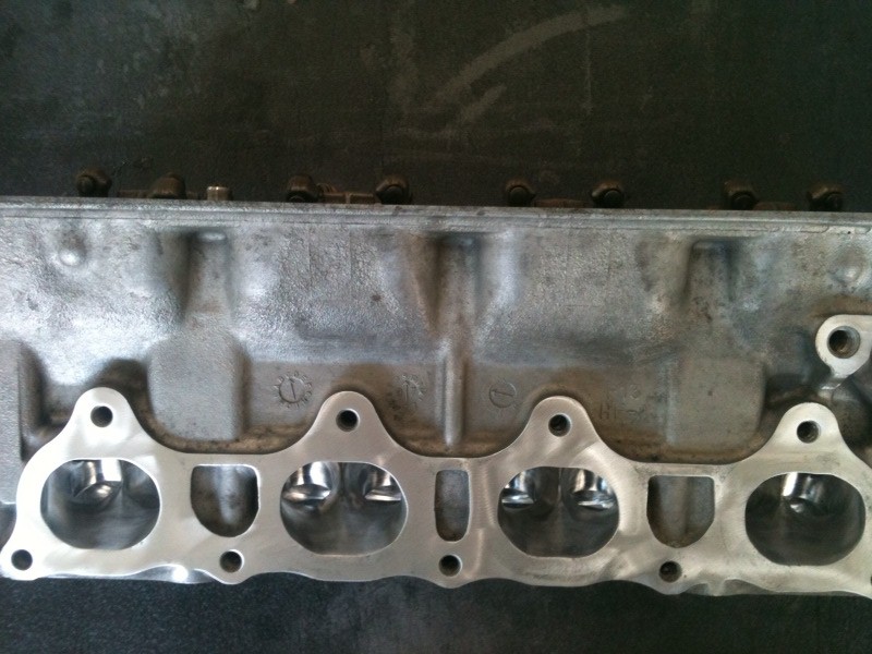

georg1970 писал(а):Серега, давай тогда уже ссылку на источник. Я могу в легкую найти с 10 ссылок, где будет написано так, как я говорил. В том числе у меня есть видео по портингу ГБЦ- там тоже самое. А у тебя инфа откуда? К тому же, выходное окно гбц шлифуется на его прямом участке перед выходом в коллектор, откуда там изгибы то?
Хотя, по большому счету, все это шляпа- уже через 5 км все будет в нагаре)))
На те фотку для наглядности, чтобы понимал, о каком именно участке я говорю)))

на последнюю фотку гляньте крупно. где там что неровно ?))) http://magnusmotorsports.com/products/e ... d-stage-3/
