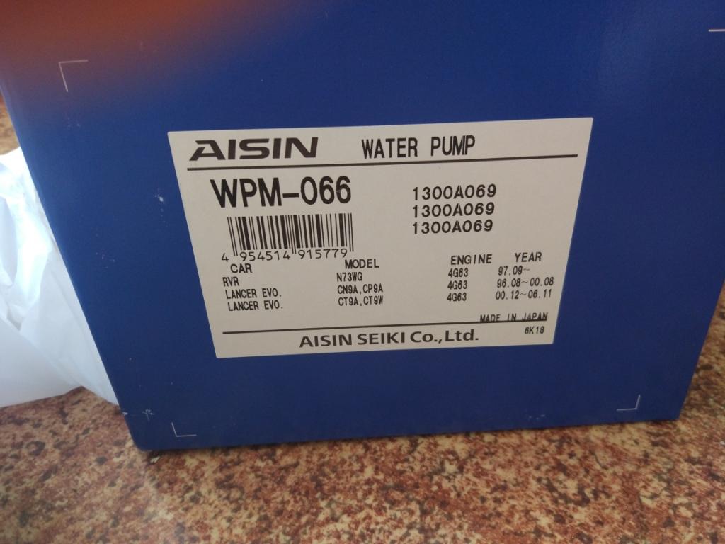

Всем привет. Сегодня забрал не глядя заказ в екзисте, так как спешил. Дома разглядел уже свои покупки, че то не догоняю, кинул меня экзист или нет.
Купил комплект для замены ГРМ. Ролики, ремни, сальники, помпу, натяжитель.

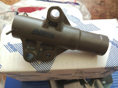

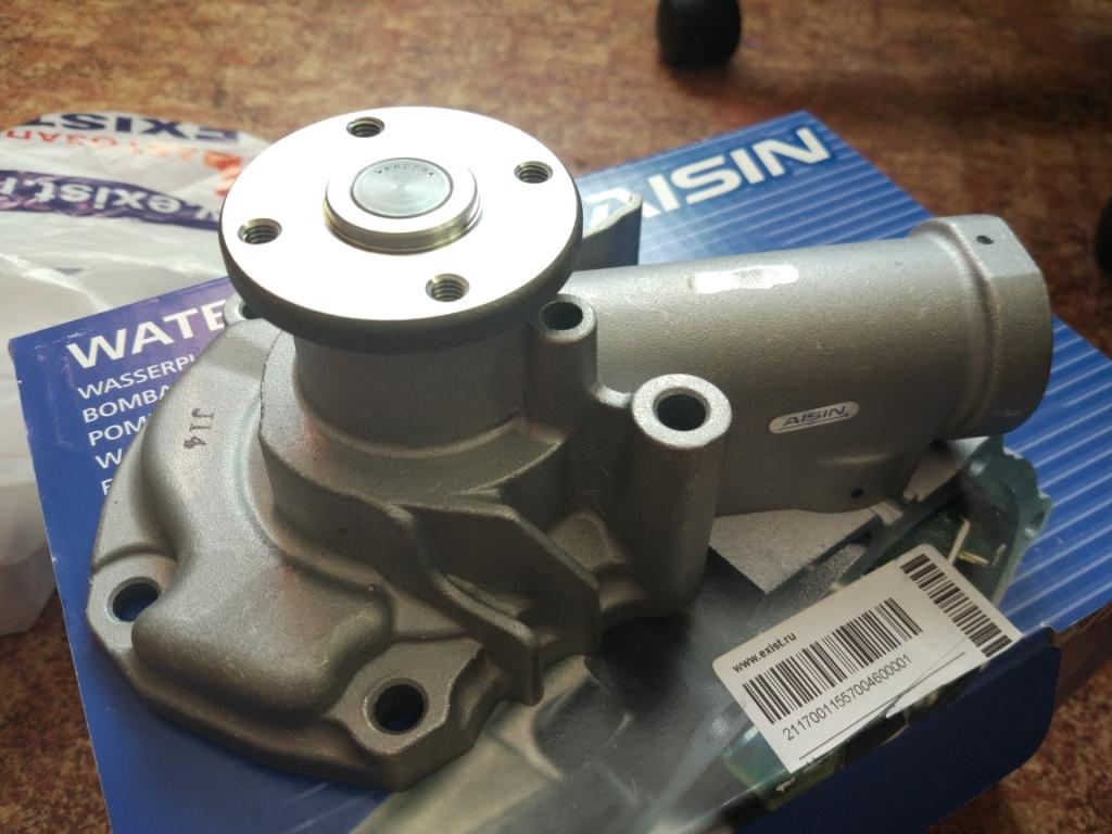

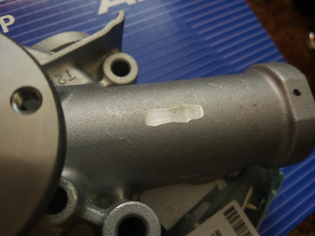

1. Помпа. Заказал aisin. Коробка вроде похожа. На помпе нет литья aisin. Есть только наклейка. И напрягает момент что затерт какой то логотип типа как шлифмашинкой. Это норм?
2. Натяжитель грм тоже aisin. На нем названия литьем тоже нет только штампик. Это норм?

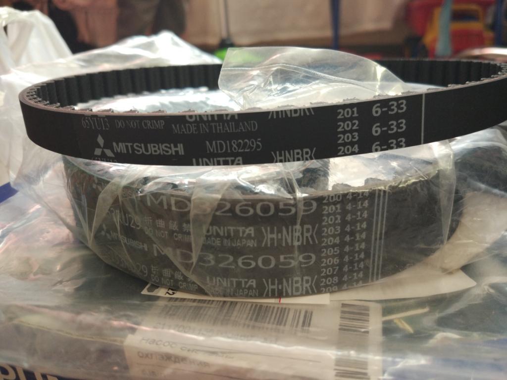

3.Ремни. Интересует ремень грм. Посмотрите пожалуйста дату. Не пойму, это 2014 год или 2004. Если 14 то со скрипом еще пойдет. В интернете видел статью на меке. что ремни нулевых годов идут с белым шрифтом, а ремни с 10 года должы быть обозначены розовым шрифтом. Правда или нет?

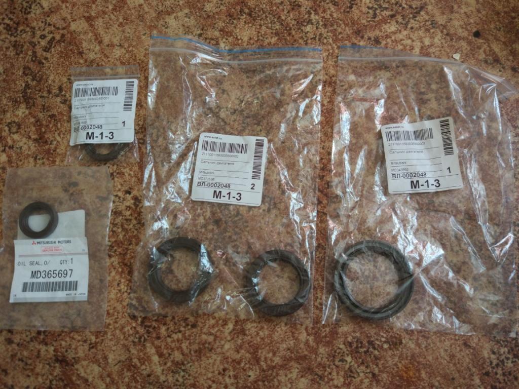

4. Сальники заказывал оригинальные. В упаковке митсубиси пришел только один. Остальные просто в пакетиках. В них лежит NOK. Это понятно, что в оригинале тоже нок. Но платил то я за оригинал. Такая фасовка же не должна быть?
Посоветуйте что делать. На накладной вроде написано что могу вернуть. но с возмещением расходов на возврат товаров до поставщика( я во Владивостоке). В общем жду Ваших мнений. спасибо.

заказывал помпу айсин, такая же ботва была.
ремнеь грм у тебя 14 неделя 2014 года (уже старый имхо, я бы такой не стал ставить)
ремень балансиров 33 неделя 2016 года (прошлогодний уже)
с сальниками наебали 100%, продали нок по цене оригинала(тоже нок), даже не запаривались с упаковкой.

Натяжитель тоже оригинал AISIN. НО !!! Или мне не повезло или что ещё но он умер за 6000. Просто открыл крышку ГРМ и потрогал пальцем а там жопа!!! Поставил оригинал пока всё норм. Будь осторожен иногда проверяй натяг ремня тем более что это легко.

jam писал(а):ремнеь грм у тебя 14 неделя 2014 года (уже старый имхо, я бы такой не стал ставить)
5 лет срок ХРАНЕНИЯ ремня. Ставить и не париться.
