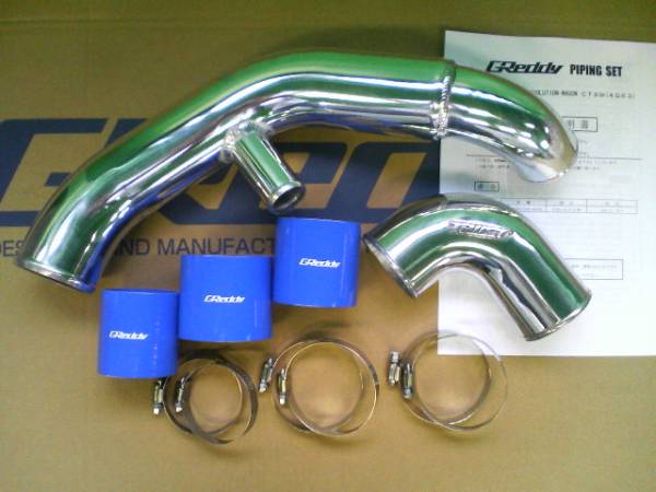

Кста народ... кто у аджиков купит новый кит отпишитесь... Я так понимаю там кит такой же кроме впускной трубы и трубы от турбины, может их просто заказать???

Вообще, мы договорились, что промерим всё на моём переварыш-ките, (а то у меня патрубок от дросселя весь перевареный как хер знает чё) и если будет спрос , то ребята выдадут готовое болт он решение под сток байпас со штатным коробом, но там реально было ебли я вам скажу ребята до хрена чтоб так сделать - месяц мы его до идеала подгоняли. По цене я вчера спросил у них - говорят дешевле восьми рублей не возьмуться, т.к. там флянец с турбины надо переваривать - разворачивать ближе к телевизору, чтобы он не лежал у коллектора горячего этот кит и не был с изломом. т.е. этот флянец надо брать новый и переваривать, сколько он стоит они не знают пока. вообщем как они сказали - хуёво и наотъебись делать не умеют и не будут, а качественный труд и кит сделанный на совесть под сток короб и байпас да ещё и самым коротким путём без полуметрового рукава в правой передней арке как у аджстайла априори на нашей машине не может стоить дёшево, т.к. всё везде в притык и если делать со сток баем и коробом то это практически ювелирная работа, поэтому в аджстайле её и не хотят делать, т.к. это геммор - не зря мы месяц вокруг моей подкапотки прыгали с флянцами сваркой хомутами и прочей хуетой подгоняя всё это хозяйство.....

Болт оном априори он не может быть если кит делать правильно, так как :
А) надо разворачивать переваривать флянец с турбины, а так как новый стоит 2500 и срок по нему 21 день и его в ките соответственно уже не будет(но это не беда - там аргонщик не нужен - там железо - т.е. Переварить можно в любом гараже этот флянец. И...
Б) чтобы убрать лишние полметра из под переднего крыла правой стороны обязательно надо чуть чуть болгариным срезать уголок усилителя, который вообще ни на что не влияет
Для тех кто хочет оставлять полуметровый рукав справа и кому пох на то что кит будет жариться над коллектором либо давать ещё одного угла в месте стыка с отводом с турбины то в принципи можно заказать комплект с аджстайл без флянца от дросселя, и попросить изготовить по моему образцу у этих ребят этот флянец под сток бай и сток воздухан, но это только в том случае если аджи не переделывали всю левую часть начиная от флянца с дросселя-чего я пока не знаю - в руках их новый кит не держал- это уже у них надо узнавать.
