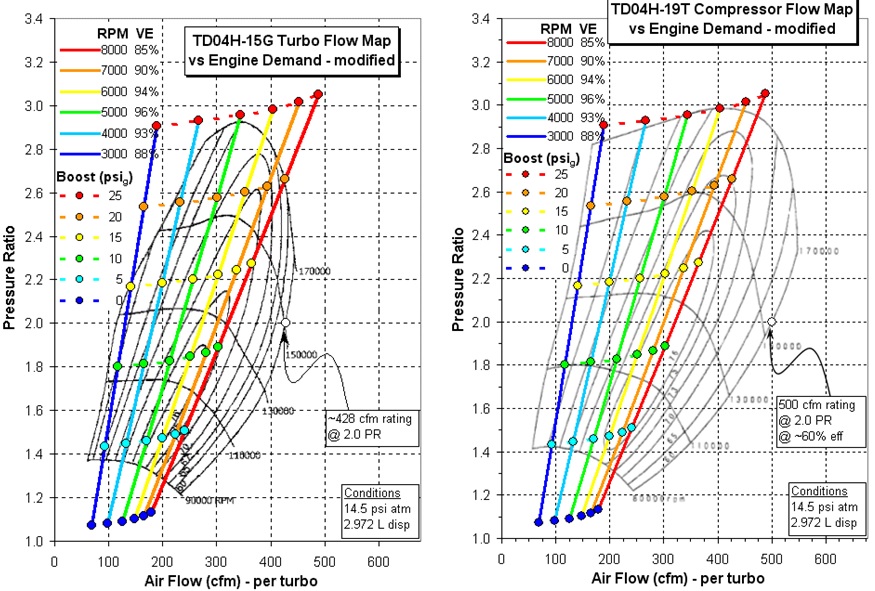

никому турбокарта TD04HL-19T не попадалась?
Re: TD04-19T
Сообщение partizan55 » 03 июл 2015, 22:02
как то так

Сообщение ChiM » 04 июл 2015, 01:47
Спасибо. Но это TD04H, а у нас TD04HL
Re: TD04-19T
Сообщение C00LM4N » 04 июл 2015, 02:20
Чото не то с этими картами.
На 3л двиге на 8000об она надует 1.65 бар (ну или 1.4, если смотреть по точкам) с 75% эффективностью? Нифига не верю.

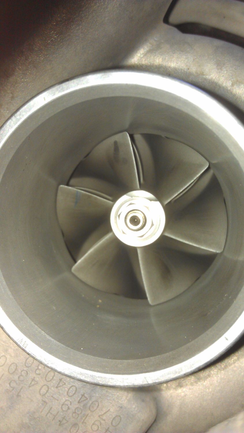

Сообщение partizan55 » 05 июл 2015, 00:53
помацал сегодня свой 19 размер )) все нормуль, как новая по люфтам, пробег за 50 тыс, правда давка не более 1.2

Сообщение georg1970 » 05 июл 2015, 04:15
C00LM4N писал(а):Чото не то с этими картами.
где ты в красных точках там 75 увидел?
