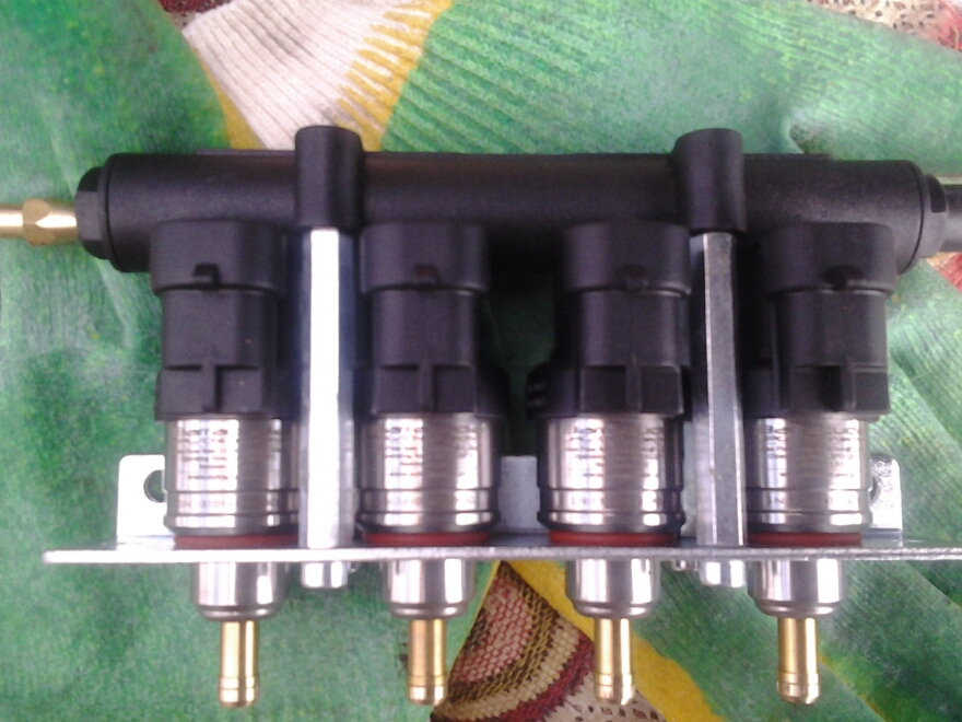

Сообщение Separet » 17 апр 2014, 12:22
У меня стоят хана блю, для нашего мотора это предел максимума до 240 л.с., по 60л.с. на каждый цилиндр.
Барракуда новые форсы, на столько л.с. рассчитана каждая?

Сообщение латыш 57 » 17 апр 2014, 19:44
Separet писал(а):У меня стоят хана блю, для нашего мотора это предел максимума до 240 л.с., по 60л.с. на каждый цилиндр.
Может я чего-то не допанимаю , но как форсунка расчитывается под лс , я представляю себе , что она исчисляется по производительности и скорострельности, а редуктор расчитывается именно по мощности в квт и лс, исходя из того , что стаит эво конфиг мне бы их не хватило
Еще раз повторюсь я не продвигаю их . а всего лишь тестирую тк старые не справлялись замена и настройка бесплатные вот что по ни нашел
ТТХ- http://secgas.com/product/injectors/for ... barracuda/
А здесь есть сравнительные графики http://www.tamonaforum.lt/viewtopic.php ... 8&start=80
