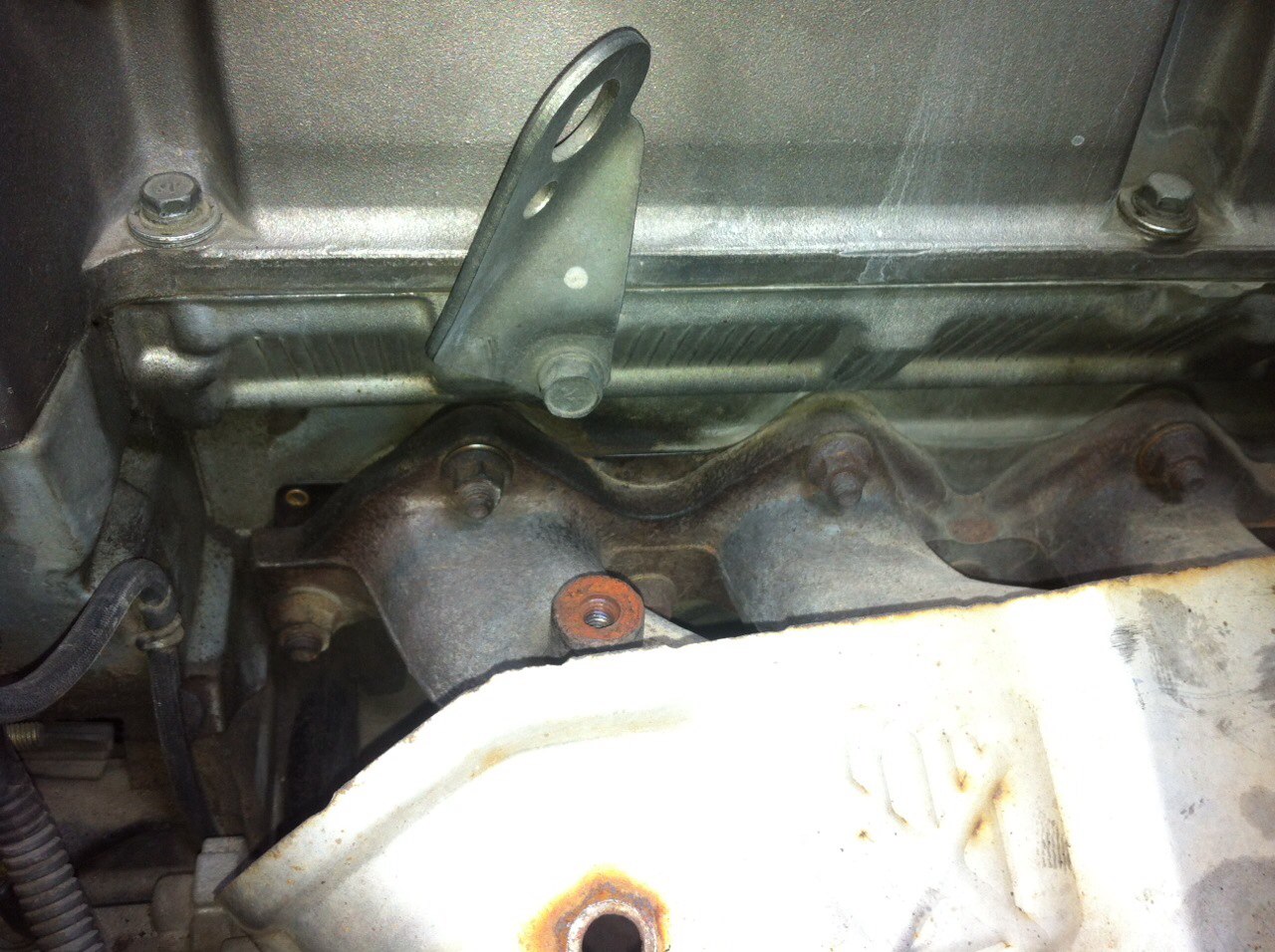

Сообщение NerVos » 16 дек 2016, 10:24
Из-за чего могут быть отложения в районе первого цылиндра ?
К сожалению почистил потом сфоткал :(
Отложение похожее на то - когда замасленное место зарастает пылью, но течи масла нету.
NerVos
Сообщений: 23
Зарегистрирован: 09 янв 2013, 12:13
Благодарил (а): 8 раз.
Имя: Nerses
Откуда: Yerevan
Re: Выпускной коллектор
Сообщение jam » 16 дек 2016, 12:48
гайки подтяни попробуй.
