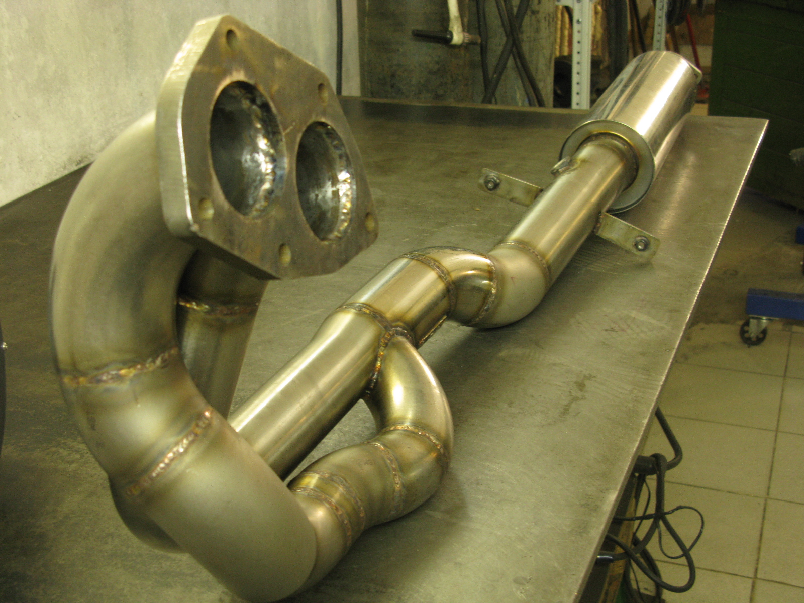

а можно по другому сделать цена вопроса едентична аутлет + даунпайп (меган рейсинг) = сваренный новый

Это твой даунпайп?
Re: Обсуждаем Турбо выхлоп
Сообщение invictus » 03 окт 2012, 21:51
Это эвик, об заклад готов биться :)
Сообщение hakke.net » 03 окт 2012, 23:29
invictus писал(а):Это эвик, об заклад готов биться :)
ага, трансфер эвиковский стоит

Сообщение горе тюнер » 04 окт 2012, 03:59
да эвик это конечно, мой тока через месяц готов бует. фланцы жду когда прийдут с америкосии

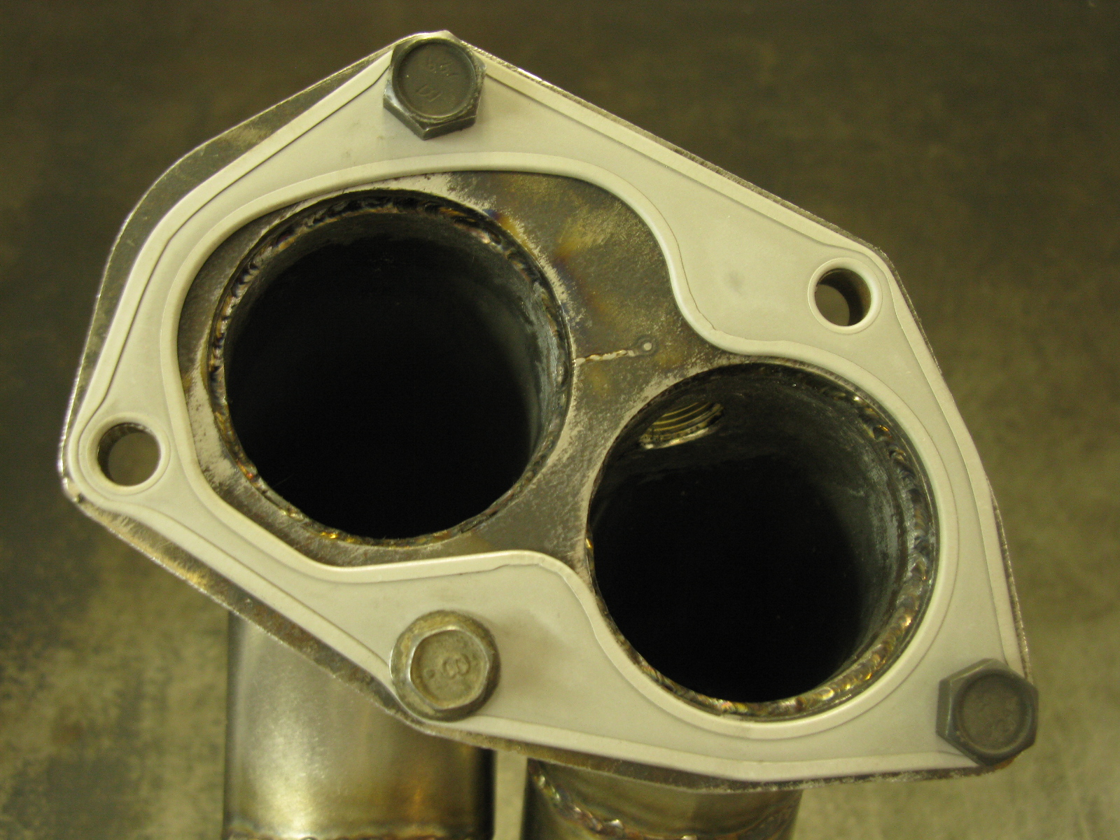

Нифига какая колбаса на яйцах болтаться будет, даже хоть и с гофрой, хотя её видно только на эвике.

горе тюнер писал(а):а можно по другому сделать цена вопроса едентична аутлет + даунпайп (меган рейсинг) = сваренный новый
гофру надо ставить. высокачестотная вибрация будет.от которой будет откручиватся яйца, плюс прокладку сразу нормальную сделай
мерси, учту..честно об этом я как то не подумал.
