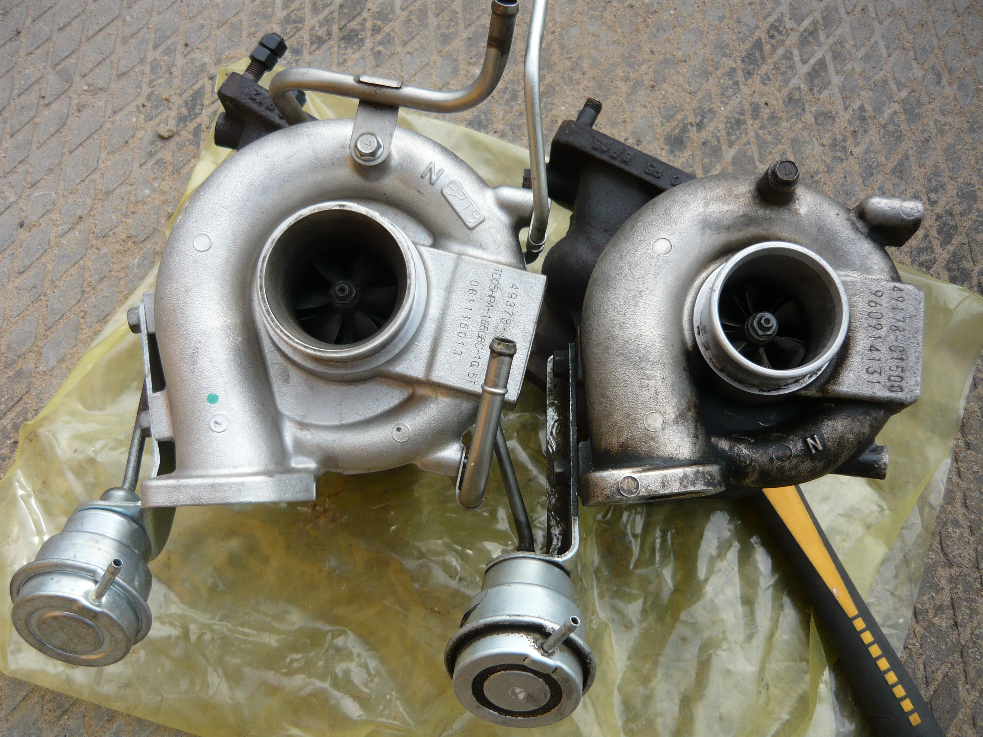

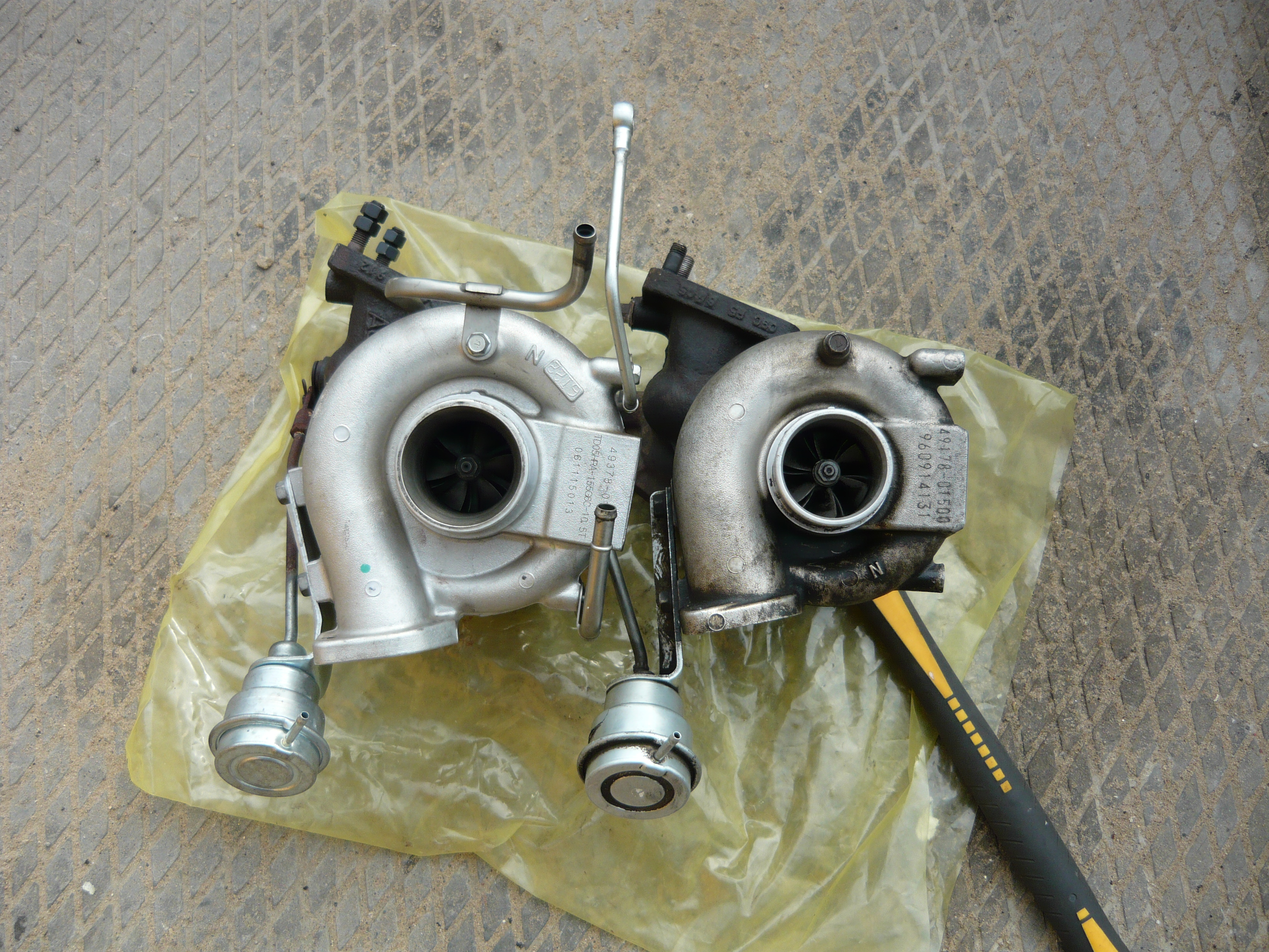

Re: Какие турбины на каких Эво стоят в стоке
интересно такая турба надувает больше лс по сравнению с обычной 10.5Т? или просто спул раньше?
boris - Клубень Stage 1
- Сообщений: 147
- Благодарил (а): 8 раз.
- Поблагодарили: 33 раз.
- Имя: Борис
- Откуда: Находка
Просто спул раньше.
Marshall - Клубень Unlim 500+
- Сообщений: 1582
- Благодарил (а): 398 раз.
- Поблагодарили: 372 раз.
Ром, у нее компрессорная часть чуть больше. Она надует больше, чем обычная http://www.evoscan.com/technical-vehicl ... erformance

Нашёл старое фото сравнения турбы от 9МР РС и 5
