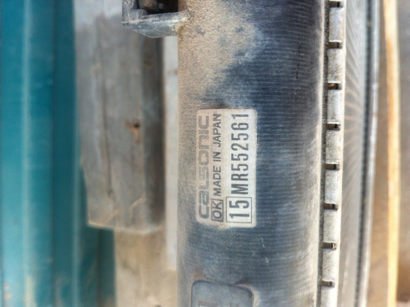

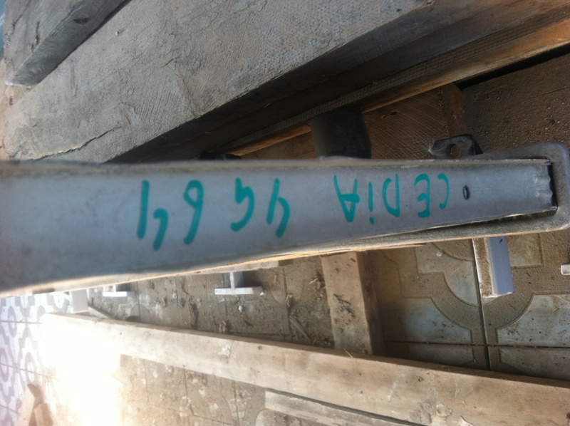

Re: Слим вентилятор под тд05

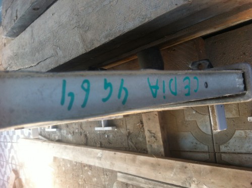

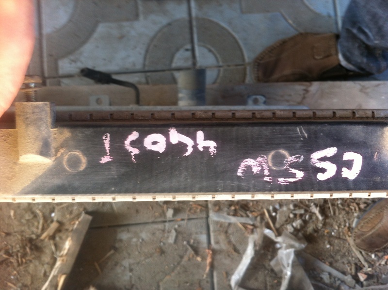

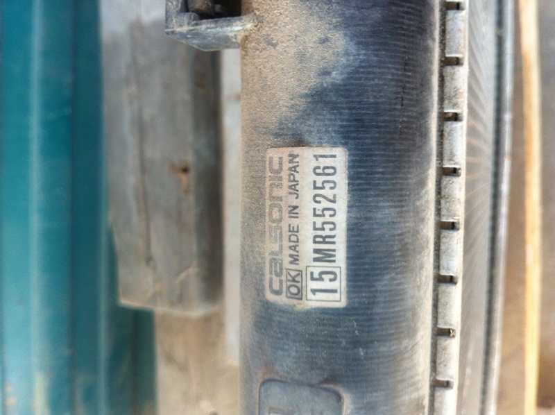

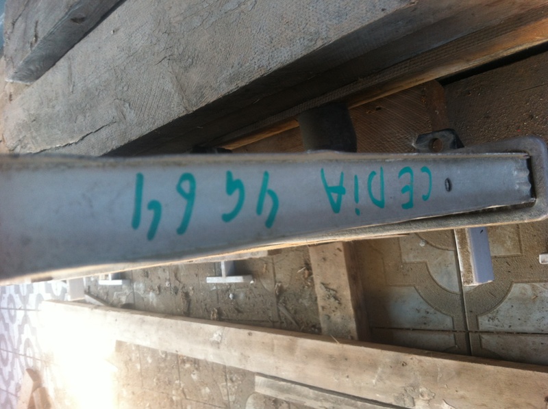

Сообщение kirill86 » 14 июн 2013, 15:37
Как то так. Места много еще но сток не лезет. Радиатор от эво толщина 63мм
С чего реально радиатор хз по номеру нужно смотреть а то разборщики понаписали все что знали :lol:

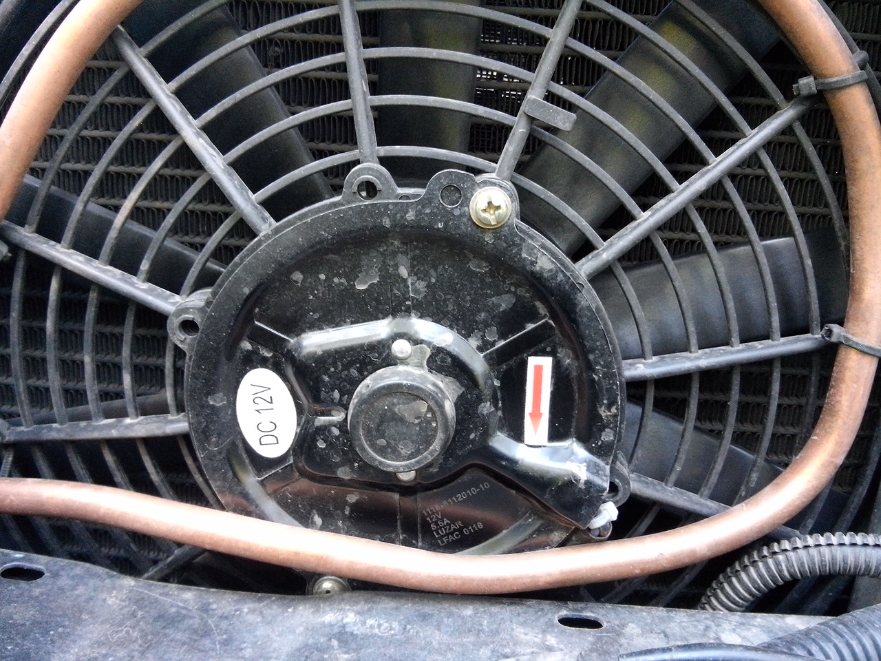

Сообщение Separet » 21 май 2015, 23:11
Я себе поставил от кондиционеров авто с газели, толщина 6 см, 12 дюймов.
Сообщение 4G63turbo » 23 май 2015, 17:18
лопасти имеют определенный профиль для определенного вращения,по этому даже на нормальных вентиляторах в частности заводских стоит стрелка направления вращения ! дуть то он будет НО 1.повышенный шум.2.низкая эфективности.т.е поток воздуха будет в разы меньше. 3. потреблять эл. двигатель будет больше скорее всего отсюда недолговечость его. как то так, а решать вам. у меня знакомый налепил их 4-е !!! штуки и чтото не обдувается ,два с одной стороны и два с другой,в итоге почти все не в ту сторону крутились,сделали все по феншую ,и стали справляться два.
