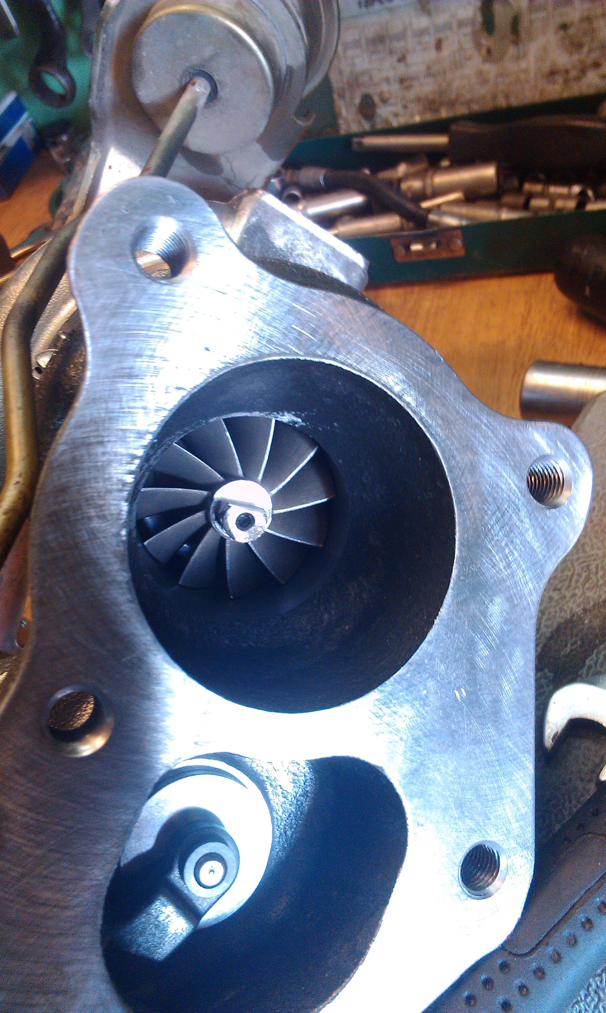

Вот так отбалансировано 19 колесо на кинугаве... на стоковом ваще ничё не спилено на горячке, только на холодном чутка

по фото непонятно. что там не так?
Re: TD04-19T
гайку на валу видишь? сточили при балансировке дофига, т.е. изначально сильный дисбаланс был.
на оригинальных турбах эта гайка целая!
Re: TD04-19T
Теперь вижу. Написал этому продавану, обозначил проблему. Посмотрим, что ответит...

Если не забуду, то на днях сделаю фотку картриджа своего 16Т, который в турболабе делали. Там и то куда меньше сточили при балансировке))))

Не правда, не всегда эта гайка целая.
У меня на тд05 по-моему сточена (правда не так сильно).
На тд04 стоковой тоже была сточена.

Не обольщайся. На дроме было много отзывов про эту лотерею- 50 на 50.

C00LM4N писал(а):Не правда, не всегда эта гайка целая.
на холодной сточена)))) по крайней мере я не встречал на горячке точёных стоковых тд04, либо не обращал внимания.

ну вот, на 04 горячку видал всегда целую, точено на холодной.
но и просто сравните, как на ориджинале сточено, а как на кинугаве
моё мнение - что разваливаются турбы от вибраций, изначально херового качества картриджи
