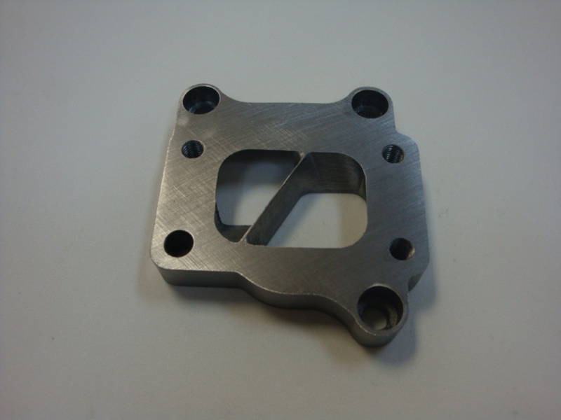

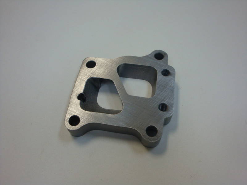

Сообщение горе тюнер » 21 ноя 2012, 06:45
а коллектор мона не трогать от ево6 толстостенный и фланец - переходник на турбу от 3-шки
горе тюнер
Сообщений: 535
Благодарил (а): 31 раз.
Re: ТУРБИНА и все что с ней связано
Сообщение горе тюнер » 21 ноя 2012, 06:47
вот такой фланец
горе тюнер
Сообщений: 535
