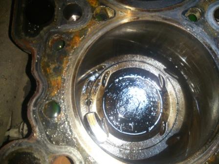

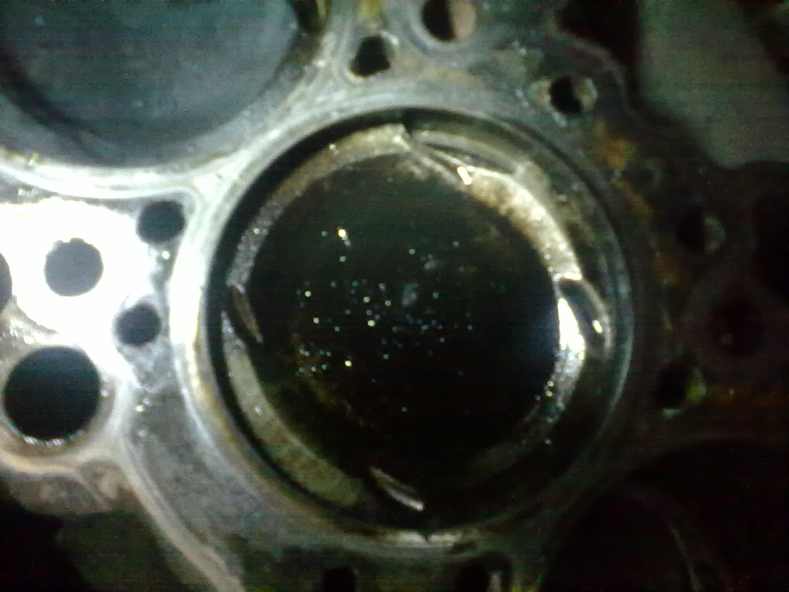

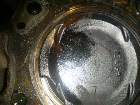

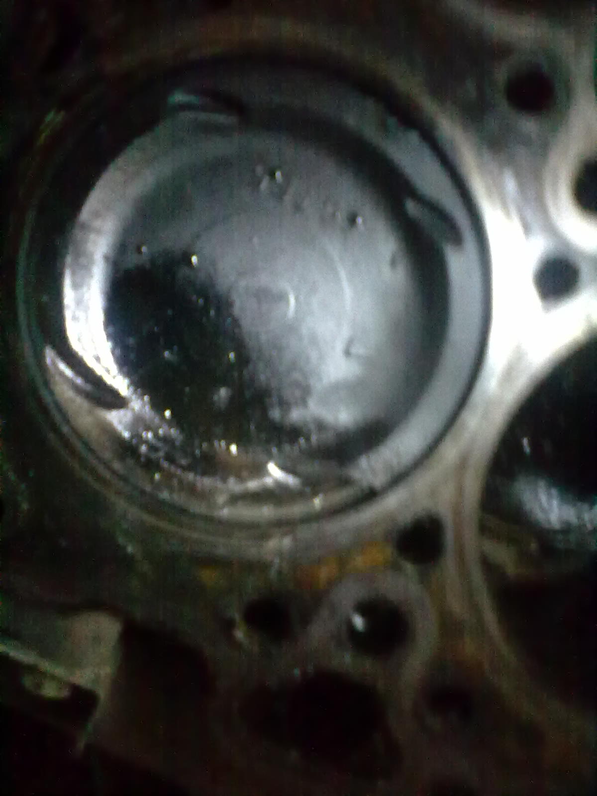

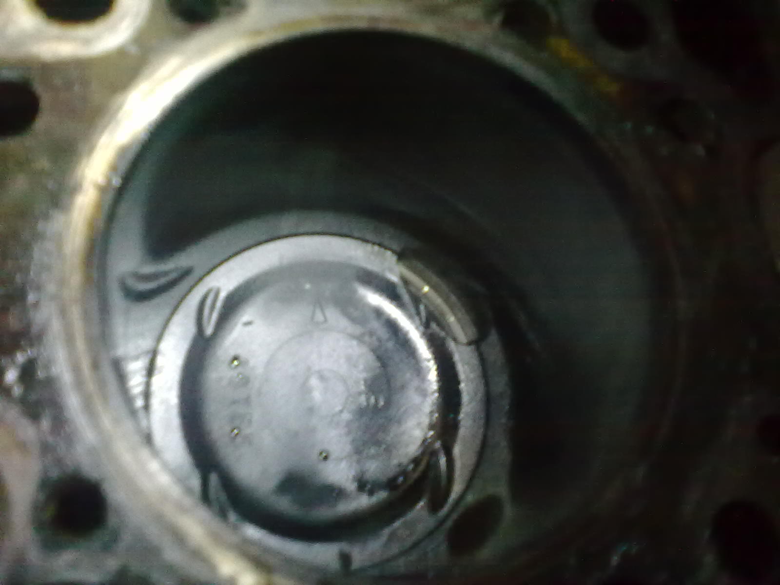

Сообщение BeTMeN » 03 окт 2012, 07:05
Ну вот так ПАСАНЫ короче теперь 2 челябинских трека болеют мою проблему и причину вы уже слышали, а Вот ZUBKIна причина стука:
BeTMeN
Сообщений: 545
Благодарил (а): 46 раз.
Поблагодарили: 58 раз.
Re: Застучало Двигло(((
Сообщение ZZUBKI » 03 окт 2012, 07:21
я так полагаю результат встречи выпускных клапанов и поршней...причина для меня пока остается загадкой..возможно все это вызванно подвисанием клапанов(
Сообщение C00LM4N » 03 окт 2012, 07:25
Ты че двигу в 10 тыщ крутил, чтоб они подвисли?)
Сообщение ZZUBKI » 03 окт 2012, 07:28
нет ...какие еще версии??
Сообщение C00LM4N » 03 окт 2012, 07:31
Направляющие меняли?
ГРМ перескочил?
Сообщение ZZUBKI » 03 окт 2012, 07:32
направляющие чего? грм на месте)
Сообщение C00LM4N » 03 окт 2012, 07:36
Направляющие клапанов.
Сообщение ZZUBKI » 03 окт 2012, 08:03
направляющие заводские)
Сообщение В888МВ96 » 03 окт 2012, 08:49
ГРМ точно на месте?оборотов наверно много крутил.может гидрики что
Сообщение ZZUBKI » 03 окт 2012, 09:03
грм точно на месте гидрики целые)
Сообщение В888МВ96 » 03 окт 2012, 09:09
так это сколько поршней так завалило?может на тюнэво задать вопрос этот?с чего так поломало то?
